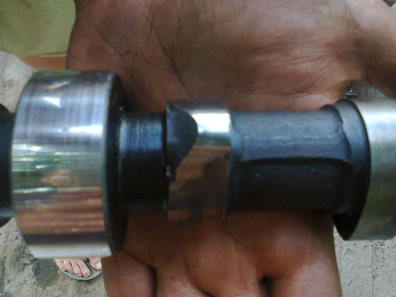

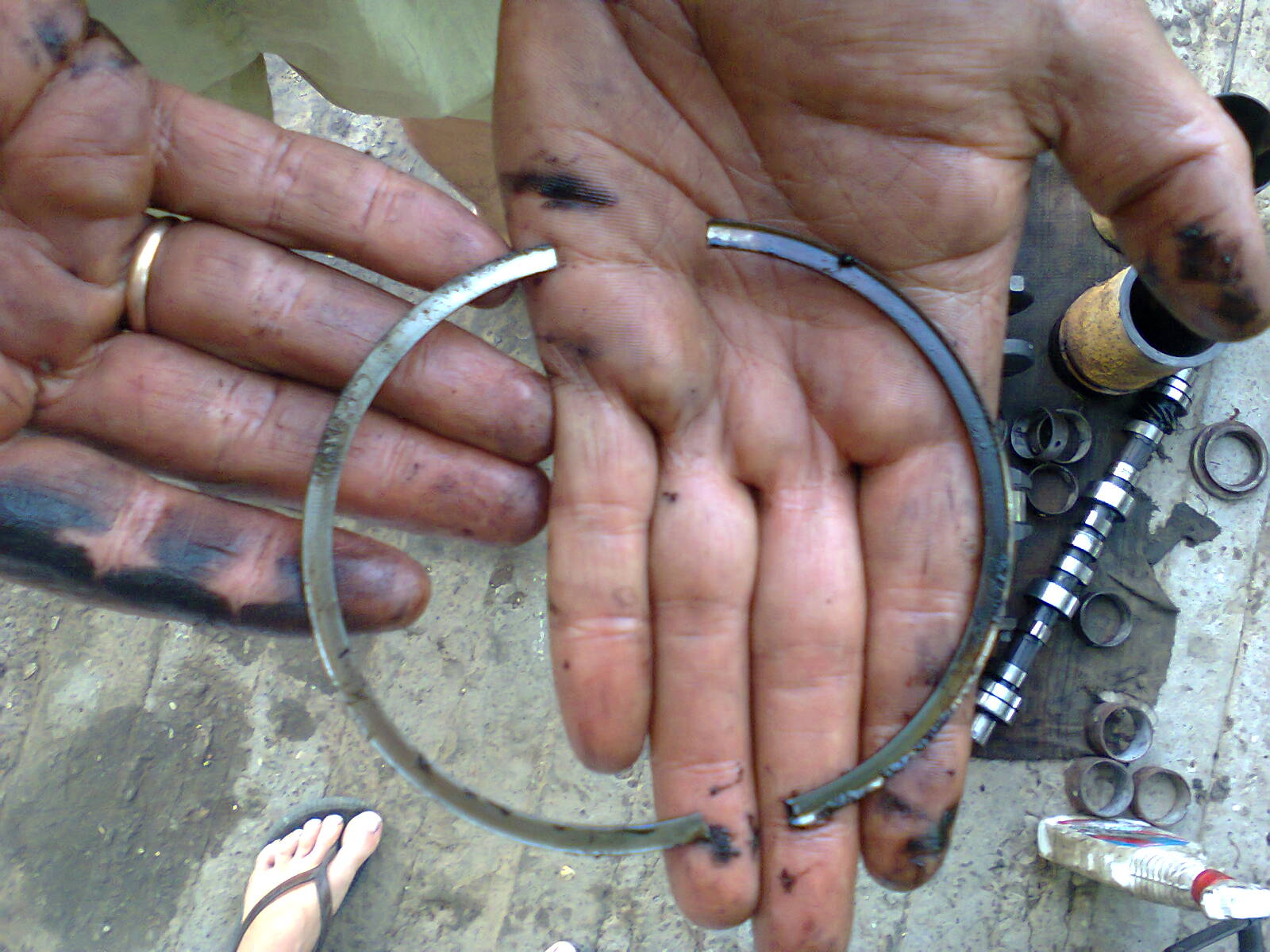

Закончил кап. ремонт движка
Вскрытиие показало, что состояние плачевное. Гильзо-поршневая 1 ремонта, состояние гильз еще ничего, даже хонинговка местами видна. Поршня скорее всего были использованы б/у. На 3-м цилиндре сломано верхнее компрессионное кольцо. Зазор в замках колец 3 мм. Сколы на коренной шейке распредвала и кулачке 3-го цилиндра. Коленвал с « траншеями» выработки.
Картер двигателя, кожух и голова отмыты на автомойке до блеска. Распредвалл и текстолитовую шестерню (новую) ГРМ взял у знакомого старика за бутылку виски. Новая гильзо-поршневая ПОН Кострома. Коренные шейки коленвала пришлось шлифовать с 0,5 до 1,25 чтобы выйти в размер и убрать биения на шейках. Шатунные с 0,25 на 0,5. Нарезана маслосгонная резьба. Мерседесовская сальниковая набивка.
Голову фрезеровал до 94 мм
. Убрал нагар, притер клапана и заменил маслосъемные колпачки. Замена направляек не потребовалась.
После затяжки всех коренных крышек колено свободно крутится от руки, только при затяжке задней крышки с набивкой стало чуть туговато, но все равно мотор можно свободно крутить.

Re: Анкета Dermengy
Фигасе, ни разу такого на распредвалах не видел.

я так понимаю вопрос к первой фото ? Нет, это состояние двигателя при снятии перед капиталкой.
