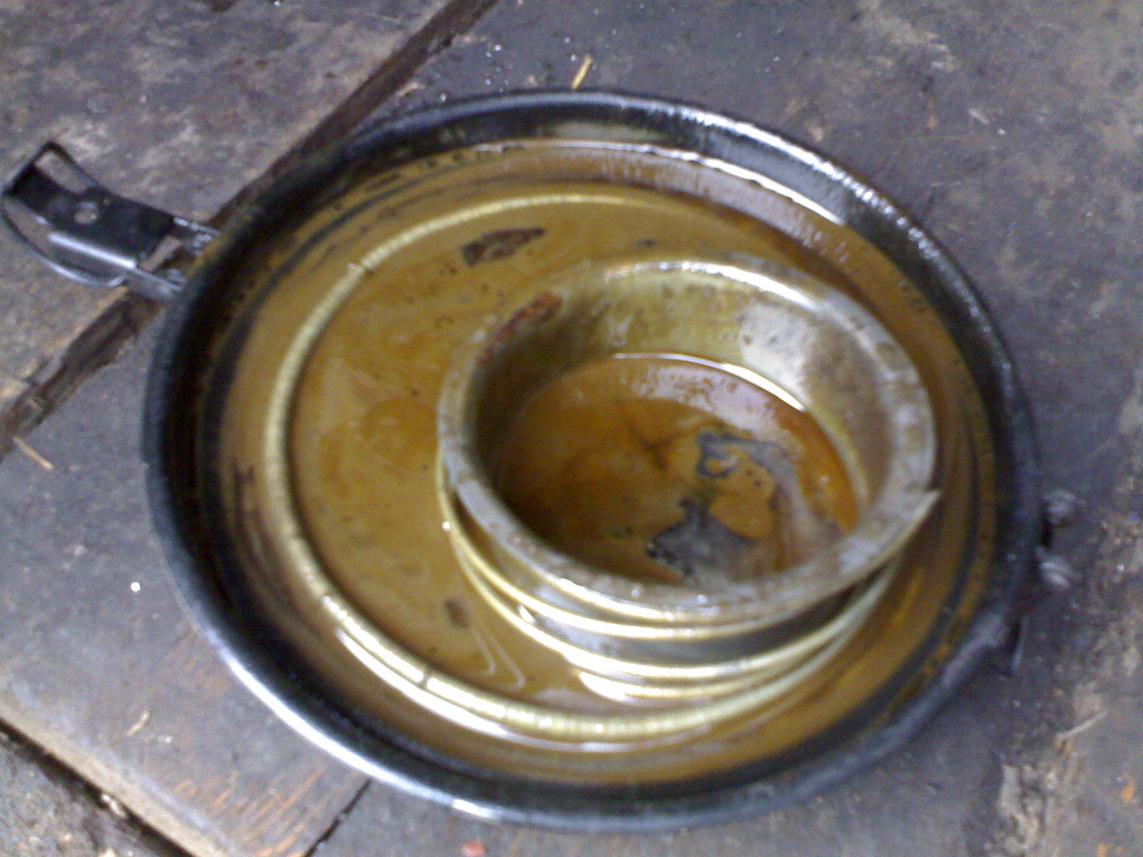

Не смог запостить в старую тему про запорожский фильтр, ограничение по фото, сюда напишу.
Решил сегодня по окончании зимы посмотреть что та произошло за зиму в фильтре. До этого снимал черепашку-карб чистый, это радует. Разобрал фильтр зверожопца и о*уел:
даже не знаю, может краник какой нить приварить что ли, дабы конденсат сливать...

Re: Масло отделитель из огнетушителя.
Поставил кран (кран слива ОЖ ГАЗ 52-53)
