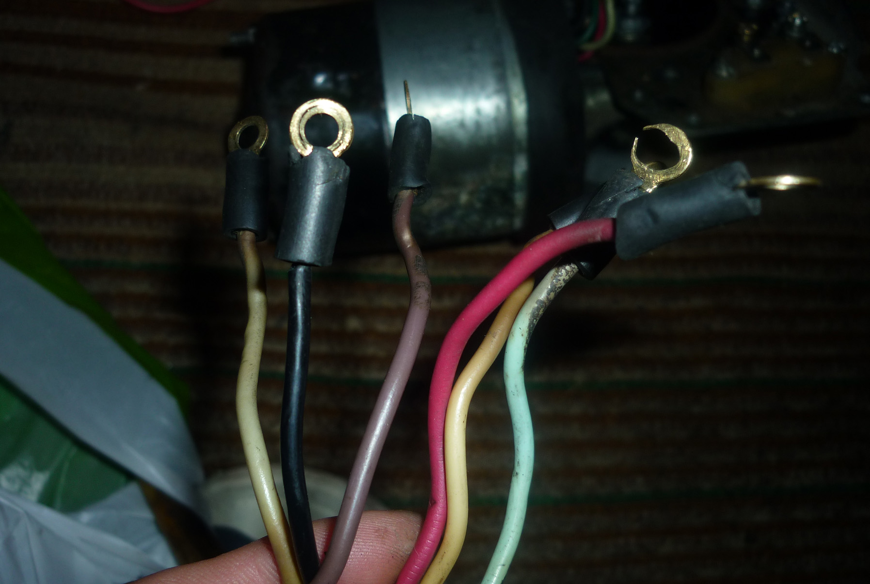

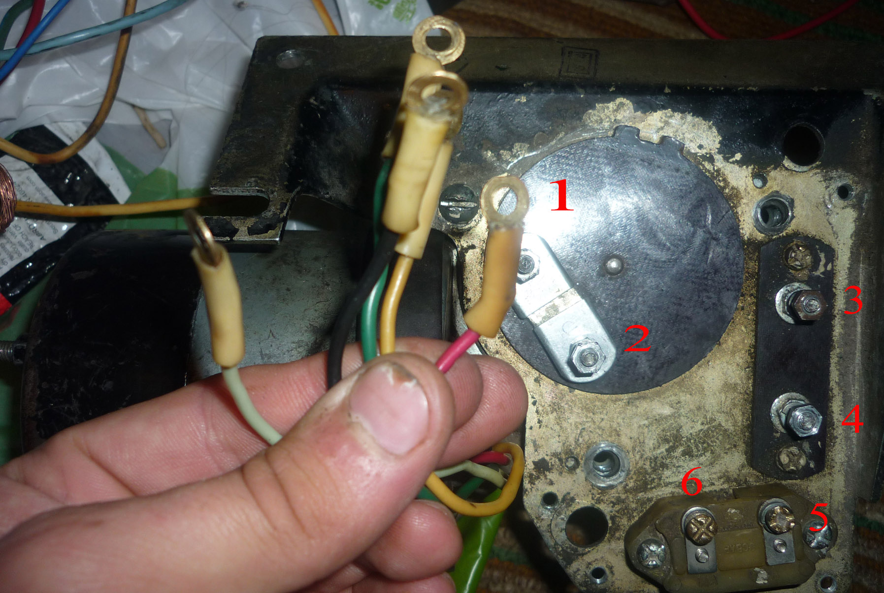

Ребят. Случилось такое горе. Снял двигатель дворников дабы устранить дикий шум в нём. Как выяснилось он просто сдох( Дал я его электрику на ремонт. Он открутил провода и сказал что не сможет сделать. Помогите разобраться куда какой провод подключить в схемах не силён. Поиск почти недельный в нете не дал результата. Заранее спасибо. Просьба к админам не удаляйте тему очень нудны дворники нужно к ребёнку ехать в больницу за 120 км. А без дворников боюсь.+
Вот жгут на выключатель.
Согласно нумерации куда какой провод?

Опять повторюсь. Эти цвета проводов не относятся к схеме автомобиля, их закладывал завод злектрооборудования производивший дворники, и в разные годы они могли быть разными. Надо смотреть в какой цвет переходили эти провода после разъёма на авто.

VincentikБерешь тестер и проверяешь.При всем выключеном на одном будет постоянный +,на втором -.Один при включенном первом положении дает питание на первую скорость,другой на вторую.И еще один доводчик.

Да с етим я был разобрался но он почему-то постоянно работал. И не выключался( Пришлось разобрать заново.
