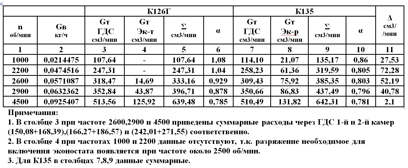

ДЗ поворачивается в камере на 87-88 градусов. В 1-й камере прибора К126Г(ГМ) более половины полного поворота ДЗ топливо поступает через ГТЖ с производительностью - 240 см3/мин на 4 цилиндра. При установке К89, ГТЖ каждой камеры с производительностью - 269,7 см3/мин начинает работать СРАЗУ, причем на 2 цилиндра. Понятно, что при этом не вся производительность используется сразу, но
разницу ощущаешь между 240 см3/мин и 269,7 см3/мин; "на 4 цилиндра" и "на 2 цилиндра"?
Это тоже галиматья.
В огороде бузина, а в Киеве дядька...
Взялся считать, считай нормально. Расход К-126 и К-135 на 402-ом движке. В целом. Либо "на двигатель", либо за такт. При одной открытой полностью камере и при двух(для 126Г). С учетом пережиклеривания К-135 перед установкой на 402. А то одно в слонах, другое в помидорах... Словно сознательно хотите запутать несознательных.)

Сомневающимся в правильности расчетов!
Что бы прояснить ситуацию выкладываю пример теплового расчета из АИ Колчина и ВП Демидова "Расчет автомобильных и тракторных двигателей", 4-е издание, 2008г. и результаты своих расчетов. Для примера в источнике используется гипотетический двигатель: Размеры ЦПГ- 78х78; степень сжатия- 8,5; номинальные обороты- 5600об/мин; объем- 1,5л.
В моих расчетах естественно ЗМЗ402: Размеры ЦПГ- 92х92; степень сжатия- 8,2; номинальные обороты- 4500об/мин; объем- 2,5л.
Сравнительные результаты в таблице.
Вложение табл 1.jpg больше недоступно
Как видно из таблицы сходимость результатов налицо, погрешности расчета составляют 1,5-2%.
Исходя из теплового расчета расход топлива при номинальных оборотах составляет 23,2кг/ч или 522,52 см3/мин, при этом коэффициент избытка воздуха - α = 0,96.
Для подтверждения своих утверждений, что прибор К135 заметно прожорливей К126Г, провел сравнительный анализ расходов на 5-ти режимах работы. В расчетах использовались следующие параметры приборов:
К126Г: ГТЖ1-1,15(240), ГТЖ2 -1,25(280), ГВЖ1 -1,00(180), ГВЖ2 -1,45(390),Жэ-та -1,70, Dбд24,Dмд11, Øрасп3,5;
К135 : ГТЖ -1,33(330), ГВЖ -1,11(230),Жэ-ра - 0,75, Dбд27,Dмд11, Øрасп3,5 (самая экономичная версия из F.A.Q., без ампутации половины распылителя экономайзера, трубки-удлиннители распылителей экономайзера заглублены на 2 мм от плоскости разъема "крышка-корпус диффузоров").
Результаты в таблице.
Как видно из таблицы разница между приборами в расходах на всех режимах весьма заметная (столбец 11). Мало того значения коэффициентов избытка воздуха - α (столбцы 6 и 10) свидетельствуют о том, что К135 намного "богаче". Так что "слегка доплачивать" - не получится, расход в сравнении с К126Г будет заметно выше!
Я надеюсь теперь esveka доволен, все в одних единицах - "в попугаях", где К135 заметно длиннее!

Сообщение Mortis » Пн окт 28, 2013 20:17 pm
Михалыч152
Спасибо за расчеты! Я правильно понимаю что на оборотах выше 2500 135-й прожорливее только за счет экономайзера, а в зоне ГДС экономичнее?

Сообщение Михалыч152 » Ср окт 30, 2013 20:37 pm
Это не совсем так. Даже если ампутировать половину распылителя экономайзера (распылитель от К126Н), то в столбце 8 будем иметь половинные значения, что не приведет к значительному уменьшению значений столбца 9,- они все еще будут больше значений столбца 5. Если построить график в координатах " Gт-n", увидим, что разница суммарных расходов плавно растет в диапазоне частот вращения 1000-2200, далее 2200-2900 остается постоянной и максимальной, в диапазоне 2900-4000 плавно снижается и при 4000 примерно такая же как при 1000, а к 4500 снижается практически до нуля (Δ4500=2,1см3/мин). Т.е. в самых распространенных диапазонах частот вращения двигателя приоритет по расходу все-таки за К126Г.
Теперь система ХХ/переходная, - для К126Г ТЖ - 0,4/0,6мм или 28/60 см3/мин, ВЖ - 1,2/1,2мм или 267/267 см3/мин, для К135 ТЖ - 2×50 см3/мин, ВЖ - 2×285 см3/мин. Соотношение топливо/воздух, - для К126Г - 0,1049/0,2247, для К135 - 2×0,1754. Если учесть последовательность и параллельность включения камер, то при условии, что расход, приходящийся на систему ХХ, составляет 14-15% общего расхода и тот факт, что система ХХ продолжает работать и на нагрузочных режимах до 40% мощности,- предпочтение по расходу за К126Г. Точные расходы через систему ХХ просчитать не имею возможности по причине отсутствия методики расчета в досягаемой литературе. Кроме того производительность УН у К135 16 см3/мин за 10 ходов против 5 см3/мин у К126Г. Вот как то так. Да, нужную книгу АВ Дмитриевский, ЕВ Шатров "Топливная экономичность бензиновых двигателей" Машиностроение 1985г. нашел на twirpx.com.

Сообщение Mortis » Чт окт 31, 2013 20:31 pm
С теорией, кстати, не все гладко. По рассчетам с ГВЖ 230 на больших оборотах характеристика ГДС смещается в бедную сторону, в реальности же происходит ровно наоборот: на 5000 богатит аж до дымления. Это с отключенным экономайзером.
