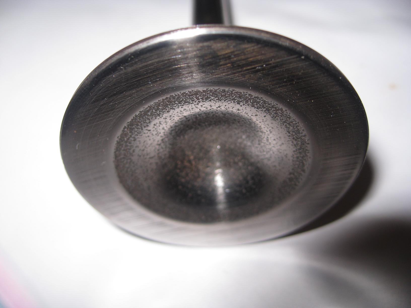

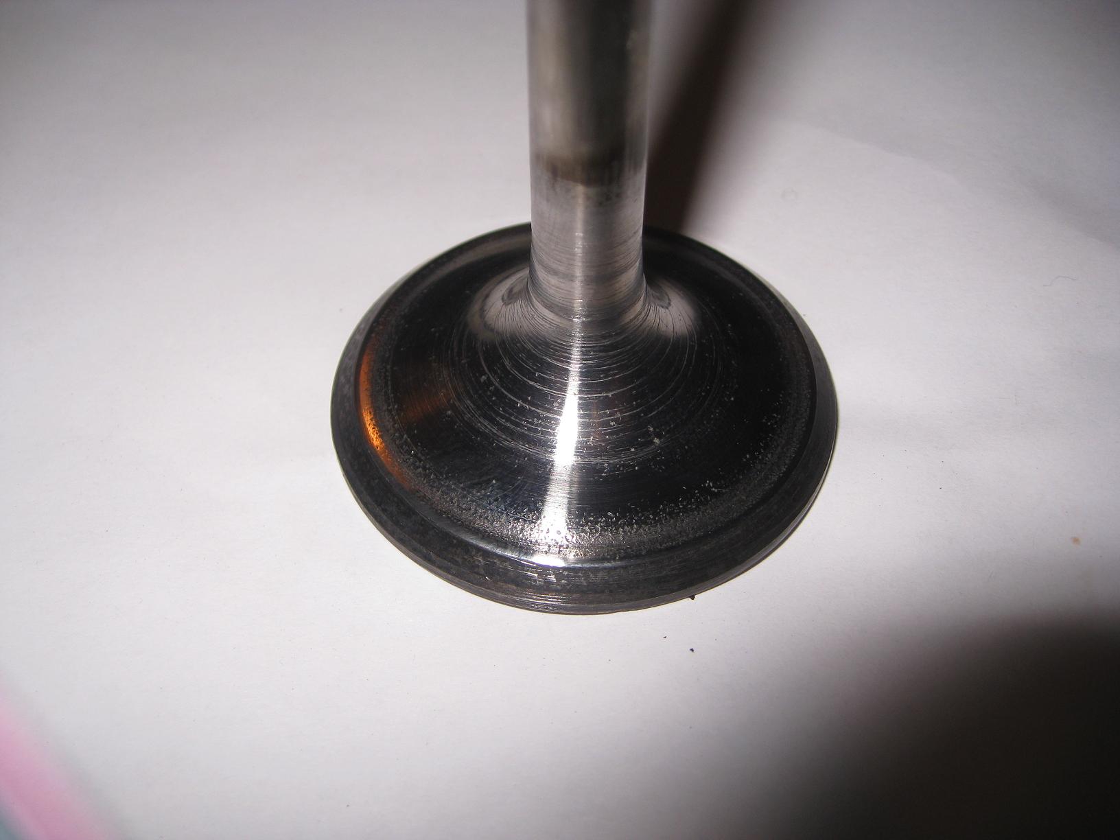

Попробовал полировать впускные клапана
Получается конечно жуткий колхоз... но увы токарного станка под рукой нет.
Вопрос:
имеет смысл все привести к такому виду?

Сомневаюсь что почувствуешь разницу от этой полировки.
