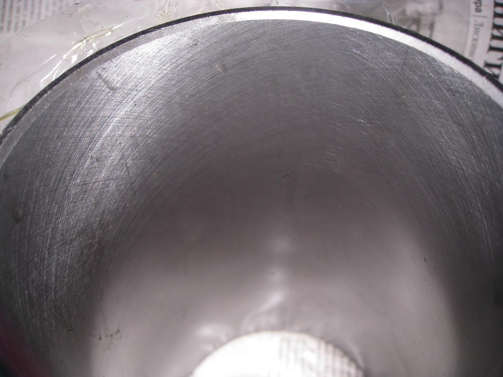

Кстати покажи фото гильзы внутри.

Счас сфоткаю...

Ну на вид хонинговка есть, в моём случае её небыло вовсе и кольца были все чёрные без хром-верхнего и в заусенцах по краю. Покажи торец гильзы сверху, есть штампик фирмы?

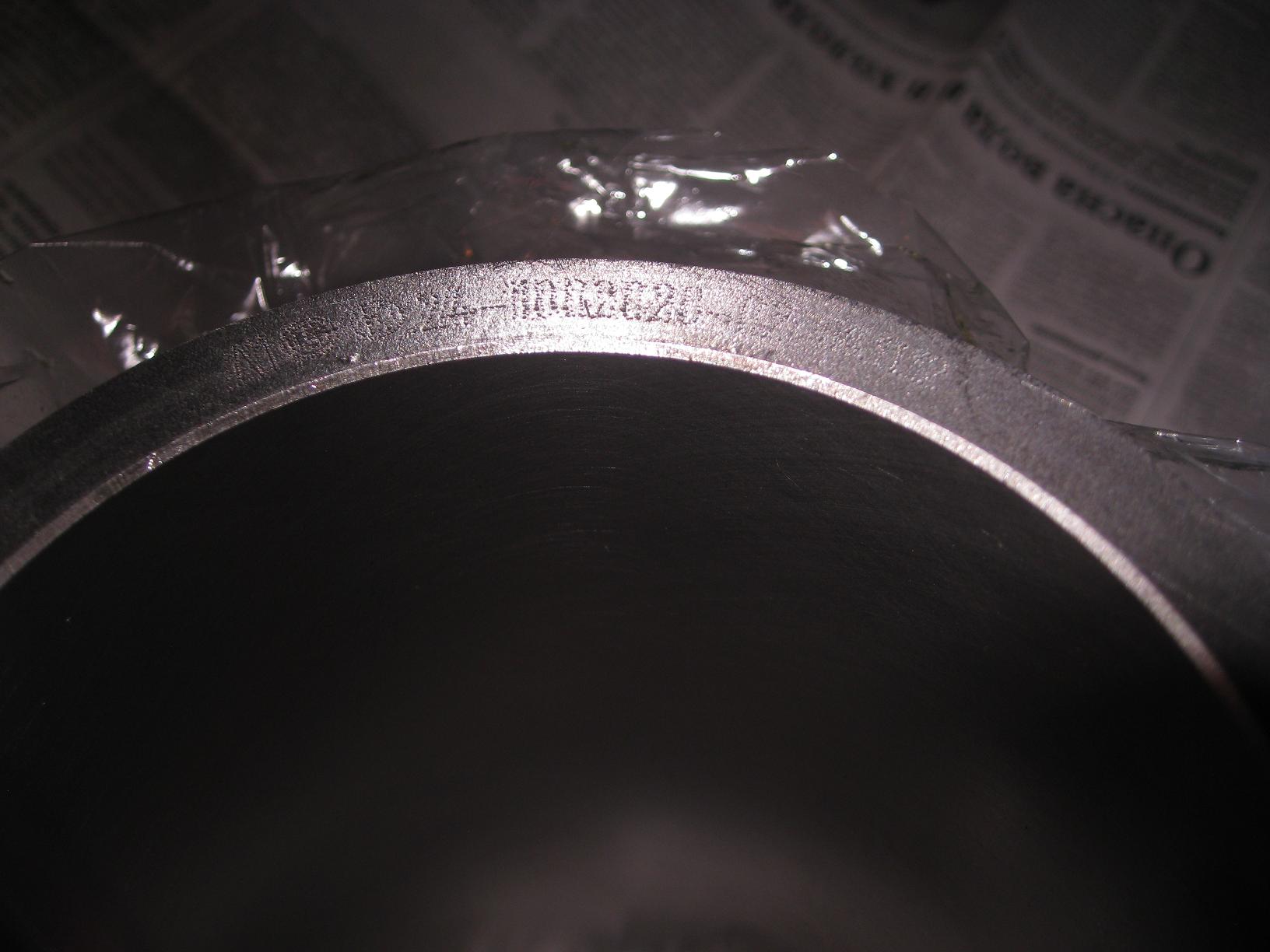

Опаньки
На трех гильзах маркировка одинаковая, а на одной номер как бы набит повторно, или аппарат сбойнул для нанесения, или уж я хз... Кстати все гильзы группы АI, а поршни в комплекте АII

- Сообщения: 2539
- Телефон: 89156884553
- Откуда: Тула область
- Благодарил (а): 21 раз
Да нормально всё, а с одним поршнем где палец туго зашёл скорее всего где-то заусенчик остался в бобышках либо пальчик не дополировали (китайцы
