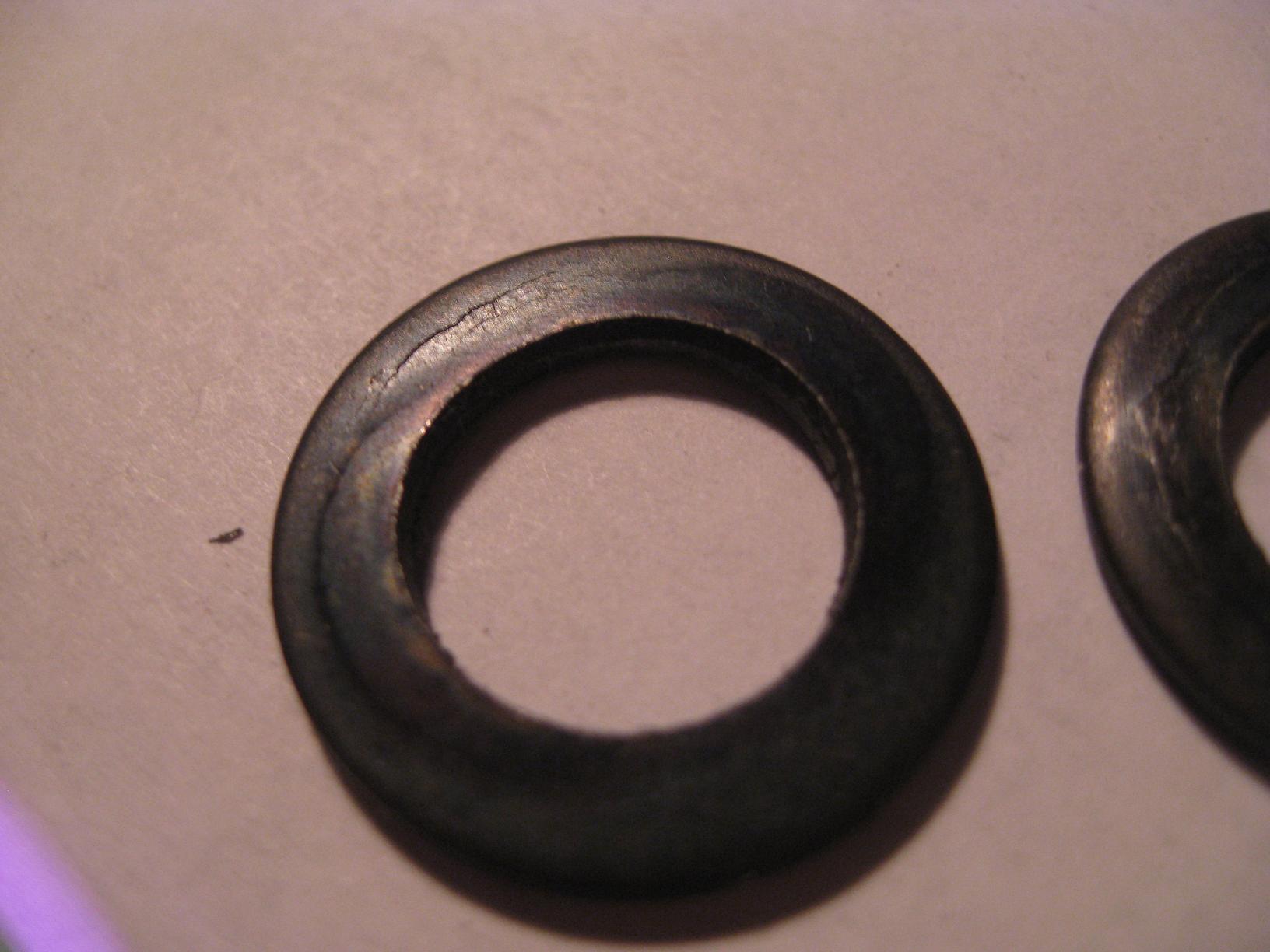

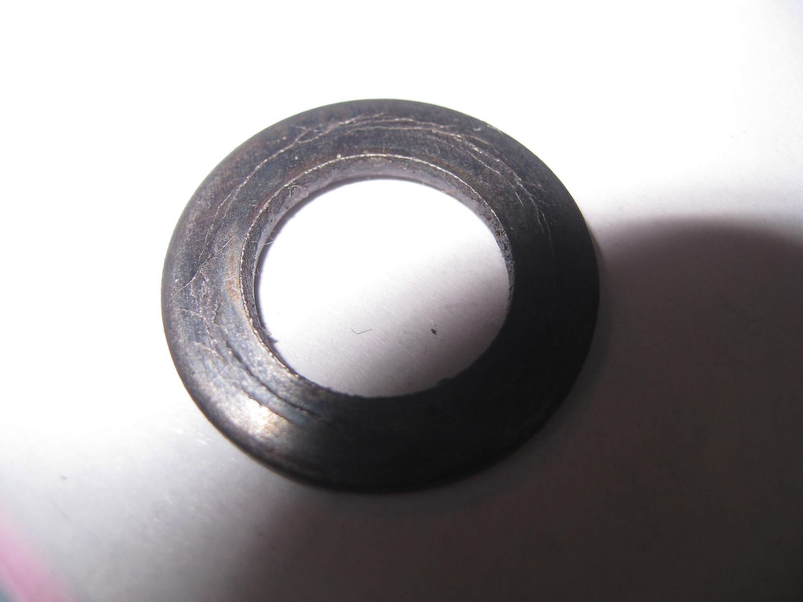

Хотел прикрутить маховик к валу, присмотрелся внимательно к старым шайбам М11 293324-П18. Оказались все в трещинах, налицо усталость металла.
Поход по магазинам удручил... М10 и М12 валом, М11 нужной толщины нет.. Купил утолщенные, но из-за этого гайка недокручивается на полтора витка на болт...
Буду искать :sad:
#302
Сообщение esveka » Вт фев 19, 2013 21:48 pm
А) Сточить 11-е до нужной толщины
Б) Рассверлить/разшарошить до 11 подходящие по толщине 10-е
