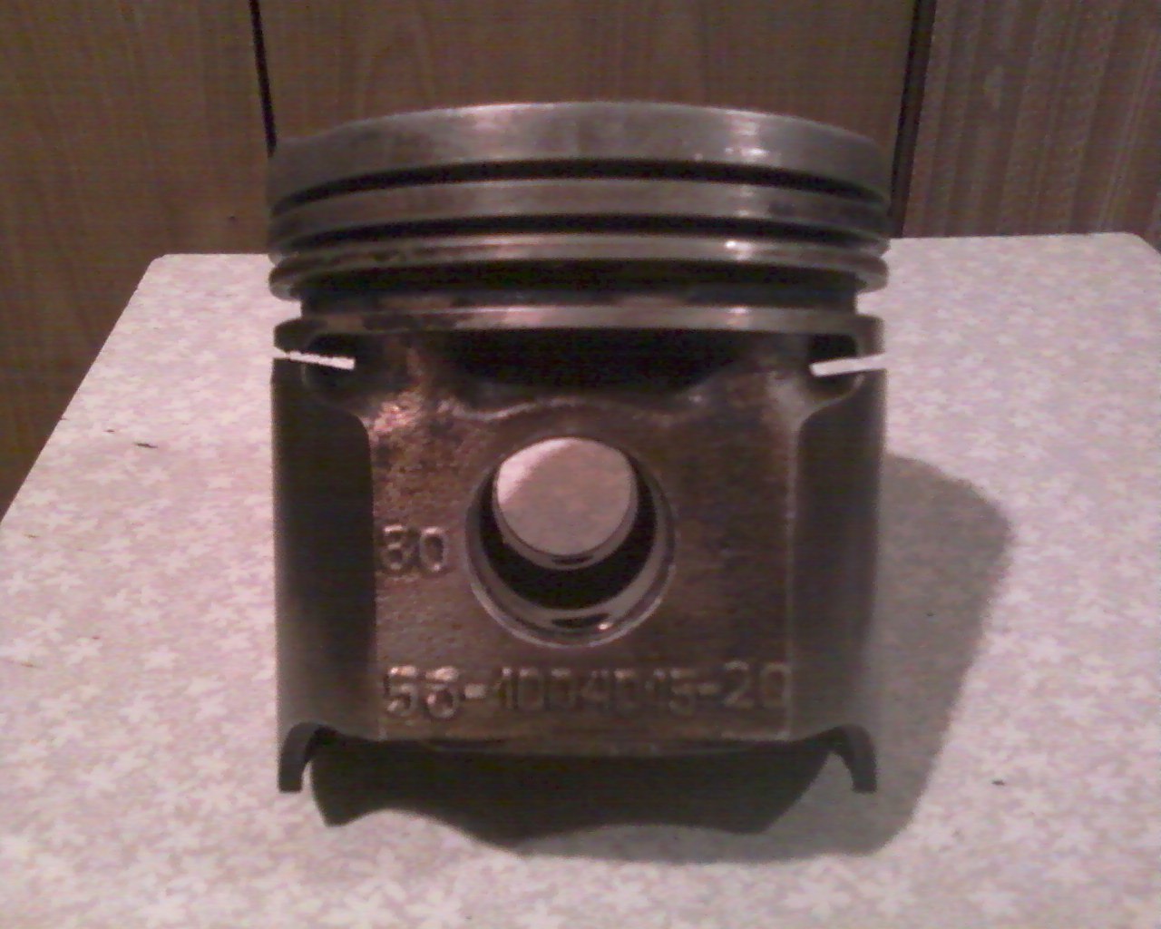

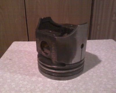

кто ТОЧНО знает что это за поршень? достал из своей волги... двиг 24д, номер в яндексе не пробивается 53-1004015-20, а на "южном порту" все вытаращились на него как на гравицапу...

дак вот именно что там не такие... на 53-м
Re: помогите распзнать
Сообщение vlad-chk » Чт ноя 29, 2012 7:48 am
они же одинаковые почти !

У меня такие стояли с завода.

ясно, всем спасибо, инфу уже получил... закрыто.

Это 53-й, он же - ранний 24-й поршень. Поршни с терморегулирующими вставками появились только в 82-м году на 4022-м моторе.
