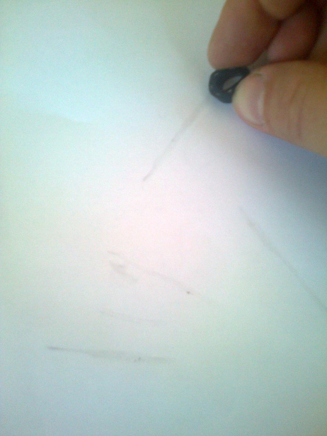

Приехал из экзиста бензошланг Гейтс, тот что в ФАКе рекомендован. Что я могу сказать...
- Если отрезать кусочек то можно вполне рисовать на бумаге вместо черного карандаша.
- Если внимательно посмотреть на срез то можно заметить неравномерную толщину покрытия внешнего резинового слоя относительно внутренней оплетки, разница в толщине в некоторых местах отличается почти в два раза.
В бензин шланг еще не окунал, так что кому интересно ждите продолжения.
Хочу спросить, это у всех так? Или Воронежу опять не везет?

VolgaDriver-52
Угу.
BT878A
Я по-разному попадал. Часть шлангов без претензий, часть поначалу размягчалась от бензина. Потом перестали. Визуально качество не оценивал, всяко лучше отечественных.
