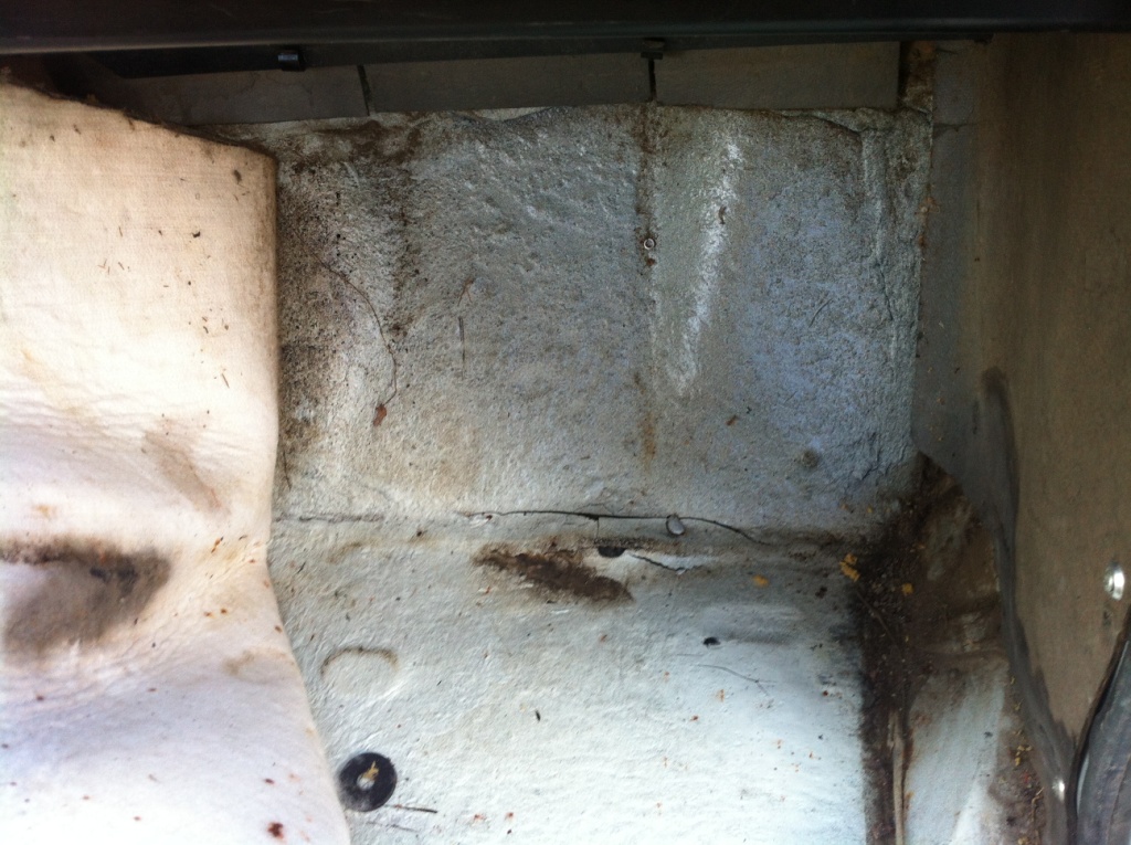

Перехожу на пол.. вскрываю линолеум, под ними полики резиновые снимаю, и... я в шоке..
Там все так, как будто машина вчера только с завода вышла.. Это радует.. Полез под машину, днище крепкое! Местами присутствует напыл коррозии, что для 30 летней машины естественно, глобальных очагов не увидел, хотя честно говоря незнал где их искать, где те самые проблемные места..

Начал детальный осмотр авто, для того что бы определиться с кузовными работами..
Во первых выкинул из салона старый советский линолеум.. Мусор что скопился по ним собрал пылесосом..
Вытащил заводские резиновые полики с паролоном, паролон весь от времени рассыпается.. противная штука :skull:
Под резиновыми поиками, заводская шумка..Далее, мастика заводская в отличном состоянии, мягкая, чистая, с какой то присыпкой белого цвета.. Ржи в салоне вообще ни разу.. :overhappy:
Видать не обманули прежние хозява, заявив что машина зимой не каталась..
Отлично.. Перехожу к багажнику..
В багажнике тоже все очень хорошо, на видимых частях ржавчины нет..В карманах что по бокам багажника тоже в порядке..
Учитывая что бак я снял, на днище багажника рыжья и трухи также не наблюдал..Само днище в отличном состоянии, кроме как по периметру в районе порогов, и ближе к крыльям, в местах где колеса пескоструят кузов..Там цветет, но гнили нет..Щеткой всю ржу снять не получиться-местами не подлезешь..

передний пассажирский полик
задний полик
FLO
Сообщения: 1804
Автомобиль: ГАЗ 24 1980
Благодарил (а): 47 раз
Re: Анкета VIOLATOR-56
Сообщение FLO » Вт авг 28, 2012 16:53 pm
Там где трещина в мастике стоит все отковырять, 99,9% что там ржавчина появилась

FLO писал(а):Там где трещина в мастике стоит все отковырять, 99,9% что там ржавчина появилась
интересно..Завтра попробую..
Сообщения: 1203
Сообщение losik » Ср авг 29, 2012 15:35 pm
Заводская мастика зло, что внутри салона, что снаружи. Особенно в арках. Пока на улице тепло содрать заводское художество не так уж и сложно, остатки хорошо смываются керосином. Зато после этого можно нанести нормальные современные материалы. Заводские слишком жесткие, от возраста и вибрации (особенно в холодное время года) местами совершенно незаметно отслаиваются и спустя годы передают рыжие приветы. Особое внимание удели швам со стороны салона. Там на металл нанесен типа шовный герметик а на него уже мастика. Герметик этот часто к металлу толком не прилипший и легко поднимается отверткой. Чем раньше ты его поднимешь, тем позже увидишь там дырки.
Сообщение Путник » Ср авг 29, 2012 15:47 pm
FLO, losik, + многа. Под мастикой всё цветёт буйным цветом и кажущийся монолит преподносит дырки со ржой. Смотри все нижние точки пола/днища там и стоит влага там и ржа ну и трещины сооответственно. Про содоструйку в Самаре я не интересовался, но у нас возят в Тольятти на пескоструй, сам пескоструть лучше не берись это тяжко. :)
