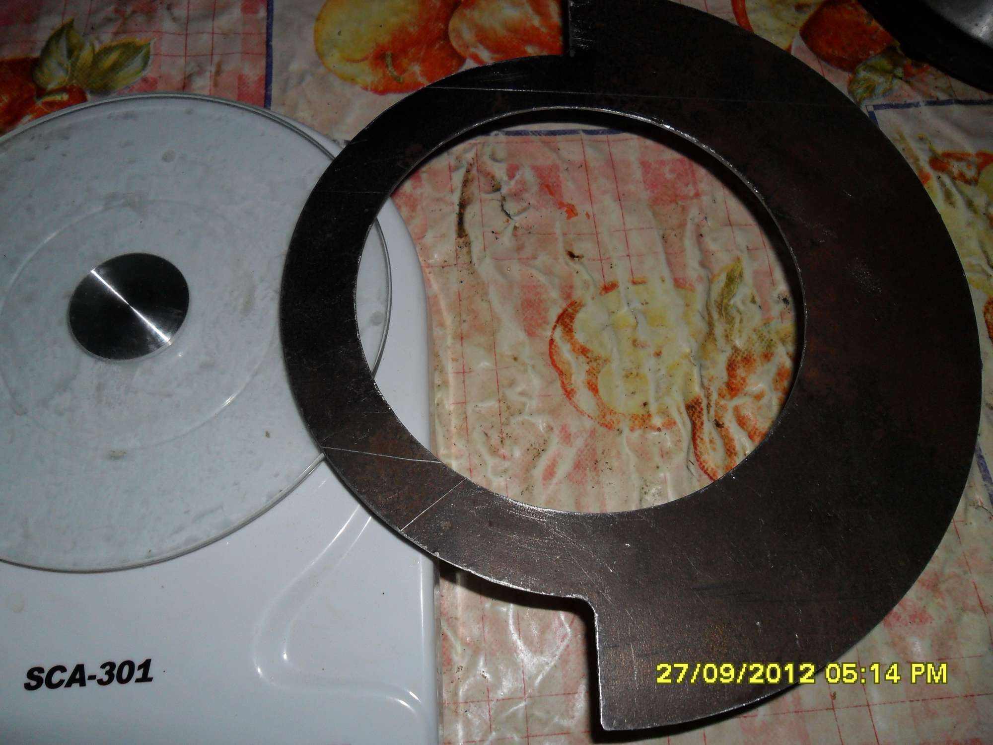

Друзья!И я наконец получил блок ПРИЗ-2 ,вместе с ДАД(как присмотрелся китай) и ДД,согласно паспорта зделал шторку (простите никак не могу разобраться что бы вставить фото) общий вес получился 151грамм,в результате взвешивания разница в весе между выступающей частью шторки и противоположной частью 24 грамма.Вот теперь мучают странные сомнения -а не слишком ли большой разбаланс получается на КВ?Теперь жду получки что бы купить трамплёр под датчик холла( а то после отпуска).Может кто нибудь сталкивался с такой разбалансировкой,уж больно не хочется навредить самому себе,и ещё один вопрос -я на форуме новенький может кто нибудь научит вставлять фото ?И всё равно все фото не получается вставить почему то.
