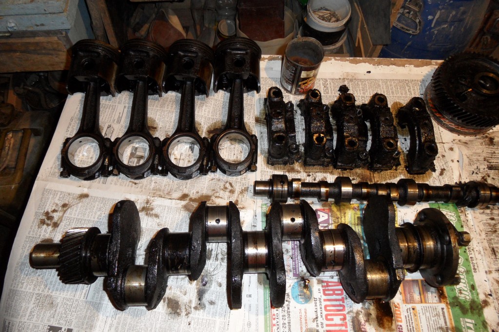

Наконец то нашел время чтоб разобрать движок,вот какой ужас творится в нем :sad: буду теперь отмывать все это "Г"
-- Вт июл 10, 2012 21:15 pm --
Друзья!! Подскажите как снять цилиндры???? пробовал молотком через деревянный брусок, ни в какую наглухо прикипело, сильно бить побоялся конечно,кто как и чем снимал подскажите пожалуйста?и еще я правильно понял что продольный люфт коленвала регулируется шайбой отмеченной на 1 фото?

Вид ужасающий конечно :mad: Продольное перемещение регулируется толщиной передней упорной шайбы, которая обведена красным. Зазор между этой шайбой и передней плоскостью КВ должен бать в районе 0.175мм, в идеале 0.1. В новые книжки не смотри, допуски увеличили более чем в 3 раза :crazy: . На газель уже допуск до 0.4мм...
Гильзы снимешь только съемником специальным, представляющим собой две пластины и болт. Одна пластина или уголок укладывается сверху поперек цилиндра через небольшую деревянную проставку (что бы гильза смогла приподняться). Другая пластина представляет собой отрезок длиной 90-91мм со скругленными краями (на вид как серьга рессоры), в принципе чем шире, тем лучше. Можно вообще сделать круг диаметром с посадочное гильзы, с отверстием под болт посередине. Затем болтом или резьбовой шпилькой все это дело скрепляешь и тянешь со всей дурацкой мочи. При благоприятном стечении обстоятельств гильзы выйдут.

Гильзы снимал для уверенности что все в порядке,ну для прочистки от накипи и ржавчины,ржавчина не пощадила их, можно фотки посмотреть в другой теме (вопрос по сборке движка 24д)
михаил с Ice_Man
Спасибо!у знакомых этого съемника не было,а покупать что то не хотелось,я аккуратненько с помощью алюминиевого стержня и молотка простукивал крест на крест и так потихоньку выбил без последствий,я уже все отмыл,отмывал железной щеткой и бензином,по другому ни как, продул все каналы, сейчас собираю,ПОСОВЕТУЙТЕ какие поршневые кольца прикупить?какой ценовой категории и какой фирмы?
