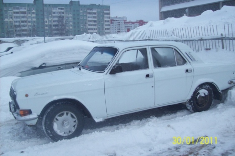

Алексеич, Мне думается, что дело в тормозухе, поменять попробовать.
З.Ы. Так это, видимо, ваша беленькая такая ? :nice:

Neural писал(а):Алексеич, Мне думается, что дело в тормозухе, поменять попробовать.
Если эта,то значит моя :nice: Спасибо :nice:

Алексеич, Да эта машинка, видел у подъезда Антона178, хороша! :good:

Neural писал(а):Алексеич, Да эта машинка, видел у подъезда Антона178, хороша! :good:
Иногда бывает заезжаю туда :nice: Родственники как ни как :verynice: :verynice: С Антоном то :verynice:
