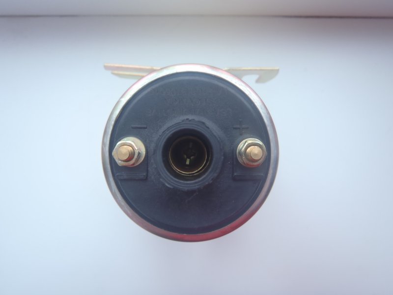

Купил все для установки БСЗ - трамблер с датчиком Холла 54-06.37.06-05 ZK, катушку восьмерочную словацкую, коммутатор 0529.3734, шнурок для соединения всего этого хозяйства, свечи Brisk NR15S.

sergkyk, в схеме всё правильно нарисовано. Забей на цвета - смотри по распиновке коммутатора. Первый контакт - коммутатация, на клемму "К" катушки, четвертый контакт - питание +12, на клемму "Б". Также на клемму "Б" цепляется +12 с замка зажигания.

Спасибо. Но тогда возникает следующий вопрос: что у данной катушки К, а что Б?

Скорее всего "+" - это "Б", а "-" - это "К" (просто по логике - на Б подается +12, а К через мутатор соединяется с массой), но для уверенности я бы всё-таки потыкал в неё тестером.

Тыкание тестером ничего не даст! Невозможно отличить эти выводы, проверяя катушку постоянным током. И ошибка в выводах катушки не приносит каких-либо опасных последствий.

Подключил систему зажигания. Действительно, "+" - это "Б" контакт а "-" - "К".
