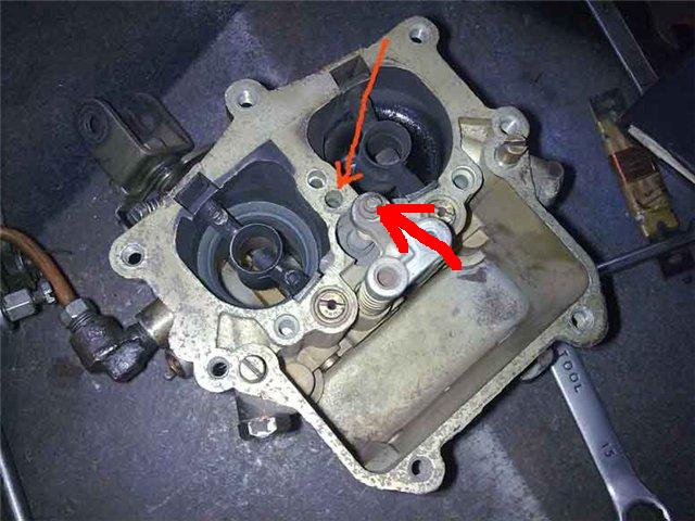

Re: Глохнет на нейтралке
продувал и те дырки которые в верхней крышки .а эту гаечку вроде крутили,тока я так и не понял какие два милиметра
покажи вот на этой фото

- Сообщения: 1374
- Благодарил (а): 11 раз
Между этими линиями примерно 2 мм ....
Далее больше на ускорителе ничего не трогай ....
Фоткай верхнюю крышку карба и я тебе покажу что продувать ...
После этого, машина будет стабильно ехать ...
у меня там больше двух милиметров.я тогда считал у меня там 6 витков
HoTKoT "Фоткай верхнюю крышку карба и я тебе покажу что продувать ...
вот об этом фото

- Сообщения: 1374
1 и 2 активно (сильно промываешь, лучше промывкой Хай Гир или Абро ... )
Далее продуваешь ... И снова в них дуешь аброй (там из верхнего носика, сверху крышки ) должно появится струя ... пока струя не появится промывай ....
Только тогда ускорительный насос начнет нормально работать а не создавать давление от которого его самого разрывает ...
тоесть промывать пока с другой стороны жидкость не польется которой промываешь??
Агась .... промывай оба ... С одного из них польется из верхнего писуна ... С другого из одного из жиклеров ...Толян писал(а):тоесть промывать пока с другой стороны жидкость не польется которой промываешь??
