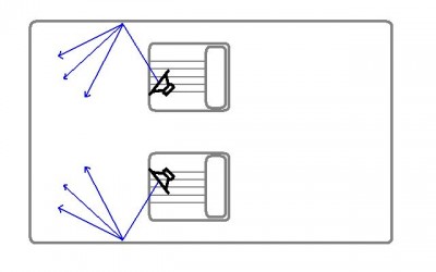

Можно попробовать добиться результатов используя отражение звука.
Закрепить СЧ на фанерке и вдвоем искать положение при котором звук лучше всего будет приходить в уши,т.е. один сидит слушает,второй наклоняет-перемещает фанерку. А после,зафиксировав угол,можно и корпус ваять.
Хорошее место для ВЧ - верх стоек,берем ВЧ динамик в корпусе,из листового дюраля или жести делаем крепление и прижимаем накладкой,сам динамик к креплению и по месту выгибаем как нужно.
И резать ничего не надо,и за козырьком их не сильно заметно.
Например если СЧ под сидением,то разумно ВЧ направлять на стекло,что бы все частоты приходили отраженными.
Тональный баланс будет не идеален,зато это добавит объема и пространства.
Если же ВЧ направить на себя,то,СЧ нужно подключить в противофазе ( минус на плюс и плюс на минус).
Ковровое покрытие сильно глушит и ВЧ и СЧ,а вот резиновый коврик способен отражать звук.
Расположение и направление динамиков на схемке,примерно на переднюю часть двери и заваливать динамик назад,чтобы диффузор смотрел под углом вверх.
СЧ динамик не точечный источник звука,поэтому переотражений будет много,часть до ушей точно долетит,важно найти положение где будет максимум. Лучше всего искать на вокале,типа Муслима Магомаева,когда певец любит тянуть длинные ноты. Ну или тестовые сигналы.
Другой вариант - на штатное место один хороший СЧ динамик,а на стойки ВЧ,но помощнее и пониже кондером им частоту обрезать,а помощнее,чтоб от нагрузки не сгорели.
