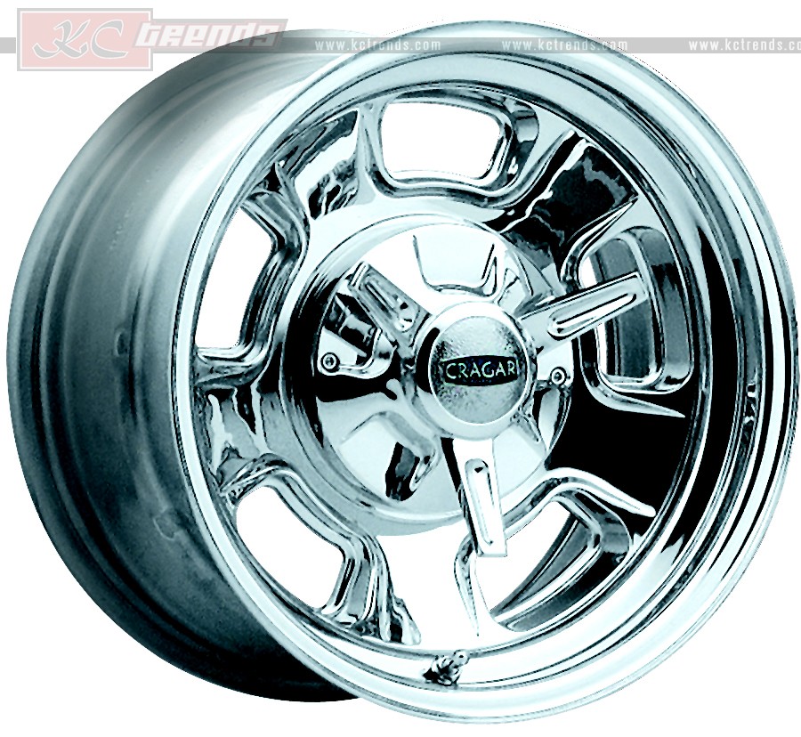

Re: Диски на волгу
Aurora man,
Ты имеешь выход на этот сайт? Заказывали диски с у них?
http://www.jegs.com/p/Cragar/Cragar-390 ... 4/10002/-1
интересует модель 390С, именно с такими трехлепестковыми ступичными колпачками,
но вот что-то не могу найти у них параметры вылета.
хочу
вперед 15*7,
и на зад 15*8.
С белыми Кобровскими буквами будет смотреться вообще огонь!

Re: Диски на волгу
Stormbre@ker™
Конечно, через Партекс можно привезти. С этим нет проблем.
Параметры вылета я вечером узнаю, самому интересно.
Но в нашей разболтовке 390я модель есть только 17х8. 15х7 и 15х8 только в разболтовке двойной 4.5 и 4.75 дюйма.
Так что ставить придется через переходники. Надо вылет узнавать, вечером гляну.

Re: Диски на волгу
Aurora man я уж видел, что разболтовка другая.
Придется проставки делать. Красота общеизвестно требует жертв.
...Но для начала мне нужно разобраться со своим 105-м донором.
Получается, в случае чего-ты поможешь мне выдернуть такие диски? можно обратиться?
только нужны именно с трехлепестковыми колпачками
потому что еще существует вот такой вариант, но он мне не интересен.

Re: Диски на волгу
Stormbre@ker™
Конечно помогу. Дам пароли и явки. В личку если что пиши.
Про колпачки понял.

Re: Диски Cragar SS хром на подвеску с разболтовкой 108*!
Stormbre@ker™
Вот они и варианты вылета - http://www.cragarwheel.com/wheels/?id=4&first=0&fid=1
Как видно нормального для нас вылета на 15х нет.
Там получается вот:
На перед у тебя - 15x7 5x4.5,4.75 вылет -13
На зад - 15x8 5x4.5,4.75 вылет -6
Полный бред...
Но обрати внимание что там по ссылке выше написано относительно 390й модели - Custom Build & Offsets Available. Что в переводе на родимый язык значит - "Изготовление на заказ по любым параметрам включая оффсет(вылет)".
Это значит что мы можем не только заказать нужный нам вылет ( например 0) но и любую разболтовку и 5.5 дюйма(139.7) и я думаю даже 4.25 (108).
Так что оформляя заказ надо попросить выйти на связь с фирмой Крагар и узнать смогут ли они сделать 390C модель 15х7 и 15х8 с вылетом 0 и разболтовкой например 4.25 дюйма(108мм). Думаю Партекс этот вопрос решит, все узнает.
Вот тут можно еще глянуть их - http://www.jegs.com/p/Cragar/Cragar-390 ... 4/10002/-1
И еще хочу обратить внимание что 390я модель требует особые гайки - "Bulge/Acorn Style open end lug nuts for proper center cover clearance" И они еще кроме всего прочего должны быть определенной высоты что бы закрылась крышка. Вот такие гайки - 60 Degree Open End Bulge Acorn Nut -
Эти самые спинеры что ты хочешь это вот это - Caps & Spinners
390SK Lug Cover and Spinner -
Так что надо что бы это входило в комплект.
Как на всех премиум колесах КРагар они входят в комплект и цену диска.
Виды применяемых на 390ой модели гаек с партнамберами:
Lug Nuts
PART # DESCRIPTION
27902-5 7/16" 60 Degree Open End Bulge Acorn Nut
27904-5 1/2" 60 Degree Open End Bulge Acorn Nut
27906-5 12mm-1.25 60 Degree Open End Bulge Acorn Nut
27907-5 12mm-1.50 60 Degree Open End Bulge Acorn Nut
27909-5 14mm-1.50 60 Degree Open End Bulge Acorn Nut
27912-5 12mm-1.75 60 Degree Open End Bulge Acorn Nut
27914-5 14mm-2.00 60 Degree Open End Bulge Acorn Nut
И вот тут я запутался, тут и 12мм и 14мм шпильки и резьбя и 1.50 и 1.25...
Наше если на 139.7 это 14х1.50мм.
