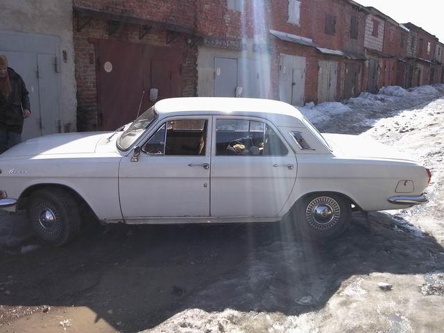

Сообщение redhand_13th » Пт апр 15, 2011 20:34 pm
У меня изначально были вот такие колпаки, самодельные. Всё бы ничего, но когда летом ставил новую резину по причине испорченности старой(до этого стояла уже 205/70), сделали балансировку, повесили грузики, и колпак стал одеваться не ровно(до этого, как оказалось, балансировки не было). Было ужасно жалко снимать их, но пришлось. И именно по этой причине хочу поставить родные колпаки.
В общем, как я понял, у меня эта резина стоит на двух старых и двух дисках от 24-10. Т.е. как бы сам себе ответил на вопрос)
Спасибо, многое узнал полезного :good:

Re: Можно ли поставить на диски от 24ки широкие волговские ш
#118
Сообщение Muller » Вт мар 20, 2012 20:21 pm
Доброго времени суток! Освежу ка немножко тему.
То, что 205\70 R14 на просто двадцатьчетверку (1я\2я серия, не 2410) ставятся через проставки из барабанов я таки понял...
А теперь вопрос такой: нужны ли проставки под шины 195R14C или такой размер без них хорошо встает?

Сообщение Strelchik_K » Пт мар 30, 2012 10:21 am
Muller писал(а):Доброго времени суток! Освежу ка немножко тему.
Странно, вроде как 205/70R14 затирают за рычаги в поворотах на чистой 24ке (сам не видел насколько), а вот 205/70R15 возможно встанут как родные.
195R14C незнаю, у меня кулаки от 2410.

Сообщение GuitarMan » Пт мар 30, 2012 11:32 am
Strelchik_K писал(а):Странно, вроде как 205/70R14 затирают за рычаги в поворотах на чистой 24ке
чето где-то было кстати....
но судя по тому, что я уже даже не помню этого, затирает крайне незначительно.
