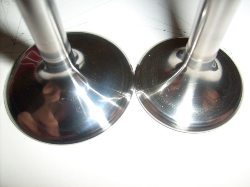

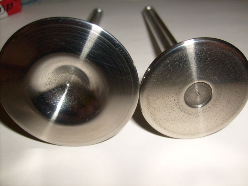

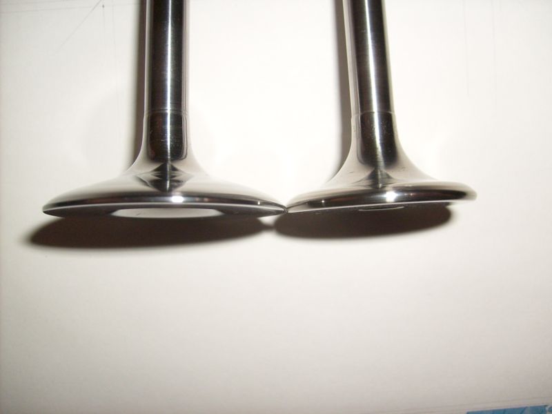

Короче, Макс. Я тот комплект клапанов запорол, который блестючий был. Вернее, запорол один клапан, и поскольку они - комплект - потренировался на остальных, отработал заточку резца под эту сталь.
Сегодня взял ещё комплект этой же фирмы, запилил строго по книге, причём, как оказалось, резец взял выпускные! Та что не только впуск переделан, но и выпуск.
Впуск - сверху фаски 20, 30 и 45(запорная), снизу - минамальная 60. Ширина запорной фаски - 1,5мм.
Выпуск - сверху 30 и 60, снизу - 60, Ширина запорной - 2мм.
Короче, сраная Йота повысила цены, и теперь ёбаный передовой 4-джи Интернет, который у нас *** работает, стоит не 900, а 1400 рублей в месяц, поэтому сейчас я пользуюсь ихним бесплатный доступом, через который *** загрузишь картинку. Поэтому картинок пока не будет, а сраная Йота идёт маршем нахуй, буду проводить оптоволокно себе! Оно 550р стоит за месяц настоящего безлимитного Мегабита/сек, и подключение бесплатное.

Опечатка, блeaть.Выпуск - сверху 30 и 60, снизу - 60, Ширина запорной - 2мм.
Сверху 30, 45(запорная), снизу - 60.
