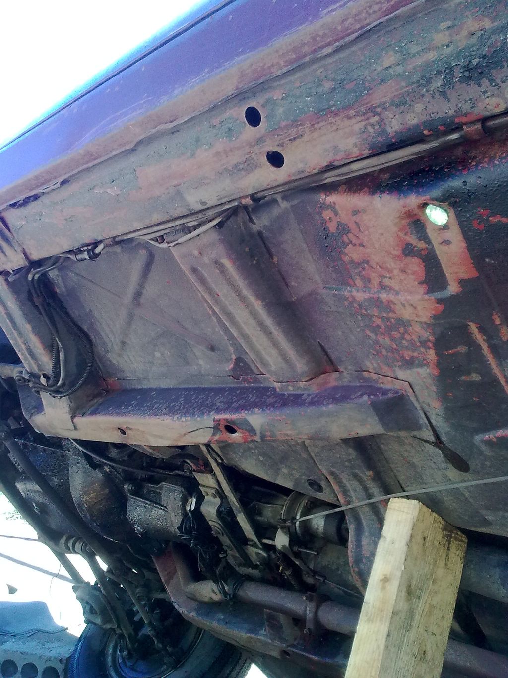

Лонжероны, пороги и пол
Автомобиль ГАЗ 2410 1992 года.
Требуется замена обоих порогов. Накладка и короб подгнили капитально, усилитель вроде бы ещё живой (под ударами отвёртки держится... ).
Пол в салоне местами в дырочку, особенно спереди в районе примыкания к коробу порога и в месте "взъема", под панелью приборов.
Сгнил с левой стороны раскос соединяющий порог и передний лонжерон.
Задние лонжероны подгнили в районе обоих креплений рессор. Расковыряв в том месте труху нашёл внутри ещё прочный, но очень ржавый какой-то слоёный метал. "Багажная" часть лонжерона выглядит ещё вполне свежей.
Пучится краска в нижнем уголке двери.
Сгнила полностью нижняя часть переднего крыла, та что за колесом.
Теперь собственно вопросы:
С порогами вроде бы все ясно, менять оба и полностью. Склоняюсь к применению профильной трубы и родной новой накладки порога (просто цены выходят больше 1600 рублей за ОДИН порог в комплекте: 1000+ рублей короб, и по 300+ усилитель и накладка каждый). Какой размер профиля взять? Писали что то про 100х100мм, но мне кажется я не так понял, многовато на мой взгляд...
Пол в салоне подружить с заплатками толщиной 2мм. Вроде ничего необычного тут.
Раскосы поменять с обоих сторон, для симметрии, все из того же профиля. Платить 300 рублей за пол кило железа в магазине я,
, не собираюсь.
Теперь самое интересное...
Что мне делать с лонжеронами?
3000 рублей за ОДИН лонжерон, да еще под заказ
При этом не понятно усилители лонжерона в комплект входят или нет, они там внутрь же вварены? Нигде не смог найти толковой фотографии лонжеронов. Только фото лонжеронов в заплатках и споры на счет того что швы должны быть только продольные, но никак не поперечные. С помощью болгарки и сварки из профиля думаю получится соорудить "аналог". Стоит ли заморачиваться самопалом?
То же думаю про крыло... 3100 рублей за все крыло
наварить заплатку снизу, как на сгнившем уазике и не мучаться...
Еще не придумал что делать с уголком двери.
Из инструментов есть дрель, болгарище и болгарочка, в планах взять полуавтомат (поэтому и экономлю деньги на железе) и заняться самостоятельным ремонтом.
Заранее спасибо за ответы.

Если планируете машину пользовать то не применяйте профтрубу.Берите родные короба.Дверь и крыло можно отреставрировать.Получите неоценимый навык работы с металлом.

Конечно пользовать, она и так уже 2 года стоит практически без движения.Gaesyvasek писал(а):Если планируете машину пользовать то не применяйте профтрубу.Берите родные короба.
Какие недостатки могут впоследствии всплыть от применения профиля? Народ же доволен жесткостью порогов.
Сегодня отбил наконец то всю мастику с салона. Осталось только в багажнике сурик содрать. Хорошая кстати штука этот сурик. Оказывается, пока машина стояла, вода текла в багажник. Ржавчина только поверхностная, дырку нашел всего одну, да и та сбоку, водой там не доставало, непонятно откуда взялась. В этот раз тоже буду суриком покрывать вначале, благо есть связи в речном порту

а почему профтрубу нежелательно?а то я её тоже хотел в варить в короба.

Хм, мысль интересная, надо подумать. На счет заплаток в полу, лучше варить встык или внахлест?

Варить надо встык и с обоих сторон,если варить в нахлест то в этом месте внутреннюю полость обработать антикором не получится,а значит будет ржаветь. Я на своей пол варил встык,сначала внутри салона затем на подъемнике с другой стороны,очень красивый и крепкий шов получается.1cepera писал(а):Хм, мысль интересная, надо подумать. На счет заплаток в полу, лучше варить встык или внахлест?

Механик писал(а):Варить надо встык и с обоих сторон,если варить в нахлест то в этом месте внутреннюю полость обработать антикором не получится,а значит будет ржаветь. Я на своей пол варил встык,сначала внутри салона затем на подъемнике с другой стороны,очень красивый и крепкий шов получается.1cepera писал(а):Хм, мысль интересная, надо подумать. На счет заплаток в полу, лучше варить встык или внахлест?
+10000 При сварке внахлёст образуется карман со своим микроклиматом и попавшая влага никуда не девается, Вывод Очевиден!
