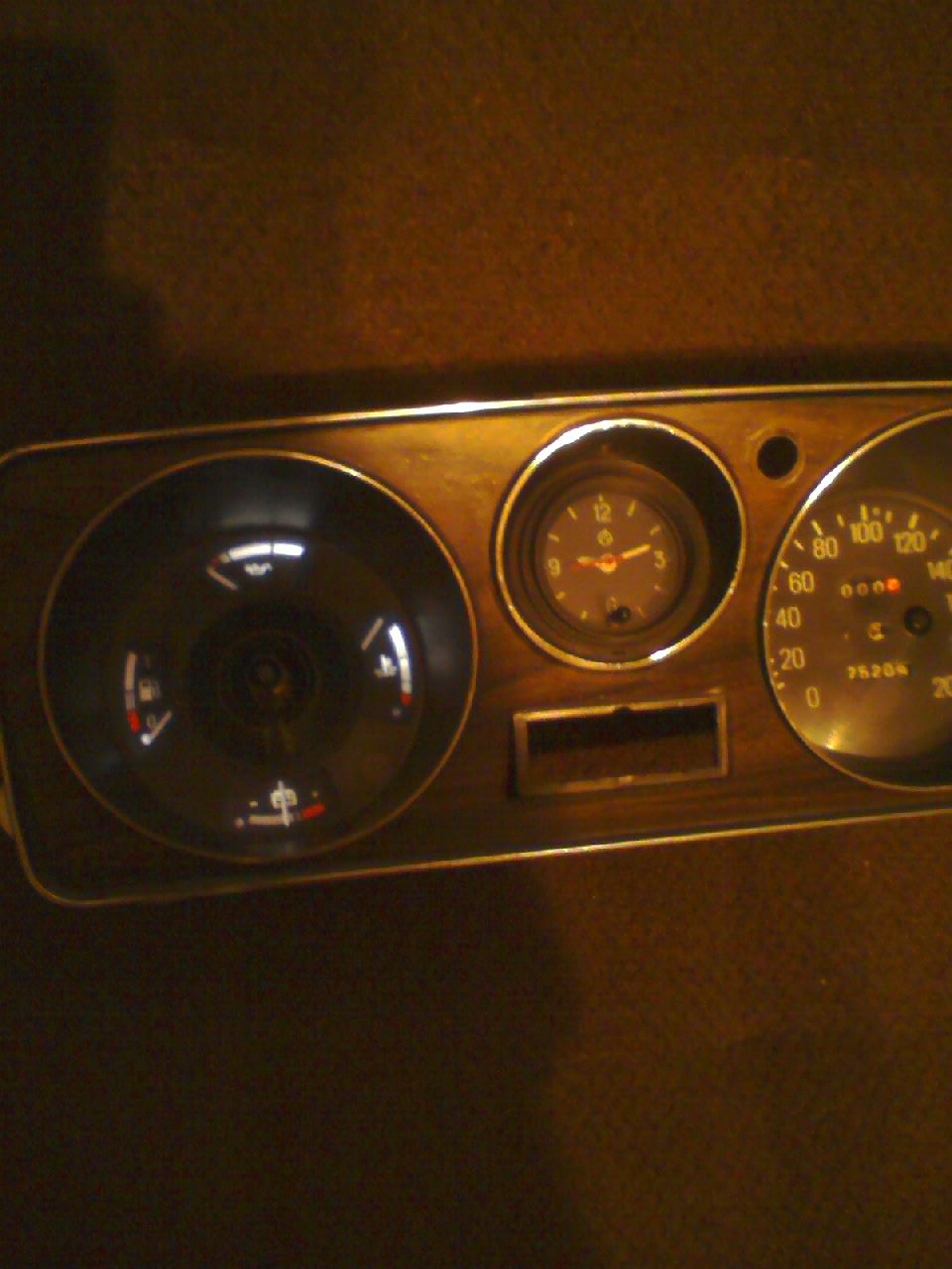

Наконец добрался до приборки! Получилось так=),убил часа 4! Так же сделал светящуюся стрелку на спидометр фото позже! Доделал святящуюся стрелку, получилась так!

darik86 начало прикольное, только подсветку надо было сразу светодиодами делать, я где-то писал об этом в теме

Подсветка и так диодная=) белые диоды довольна мощные! Фоткал на телефон от того нормального фото не получилось! Как в машину все поставлю, зафоткаю на нормальный фотик! Хотел узнать шкалы еще остались? А то бы заехал про запас еще одну взял!

Вроде есть ещё, думаю на той неделе совсем понятно будет (Frol, Tanker и Таргитай вроде ещё отмечались). Но у тебя там видимо светодиоды в корпусе лампочки в штатных местах, это не лучшее что можно придумать. У меня даже сейчас (еще родные шкалы в приборах) их уже стопицот штук понатыкано - свет равномернее и несложно делается. Светящаяся стрелка спидометра прикольно получилась!
