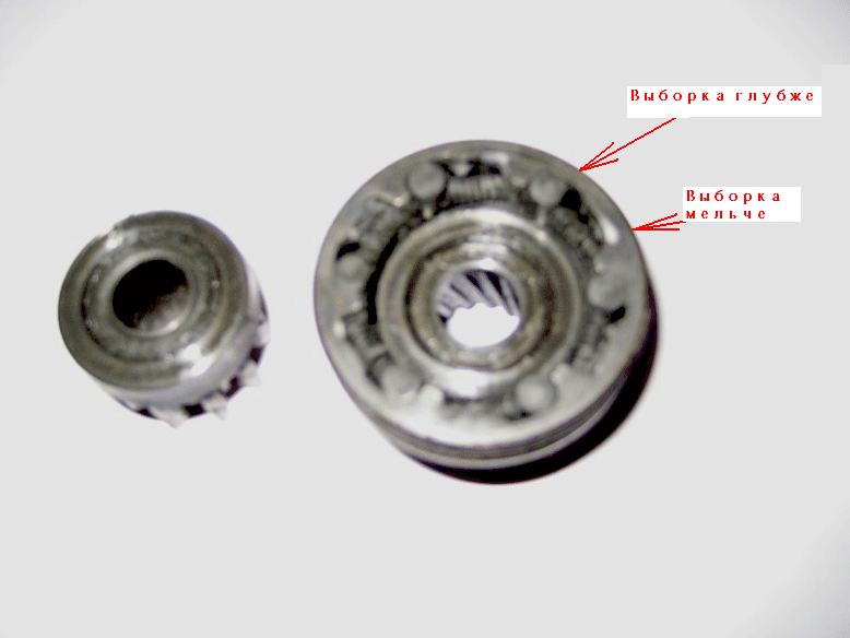

GuitarMan писал(а):только я не понимаю. он же по идеи дельше маховика проходит ну или наоборот не доходит. причем тут бендикс?
Конструкция бендикса схожа с велосипедной обгонной муфтой . При нагреве - ессно , наружная часть расширяется больше, чем внутренняя (ввиду бОльшего линейного размера) и ролики проскальзывают , если в их канавках подработалась поверхность ,и увеличилась глубина самих канавок . Короче износ, вскоре перестанет и на холодном крутить . Менять .

я то думал сам бендикс жесткая конструкция.
тык а зачем эти ролики нужны? в чем их смысл?
сдается мне что когда крутишь двигатель стартером и он схватил то в этот момент он не увеличил обороты самого стартера. так наверно. да?
сам бендикс есть новый.

GuitarMan, совершенно верно. Правильное название бендикса - обгонная муфта. Она не позволяет раскрутиться ведущему валу (якорь стартера) при росте оборотов ведомого (коленвал двигателя). А ролики эти нужны для передачи крутящего момента от внутренней обоймы бендикса к внешней и предотвращения передачи обратного движения.

ясно.
и походу у меня эти ролики тупят.
