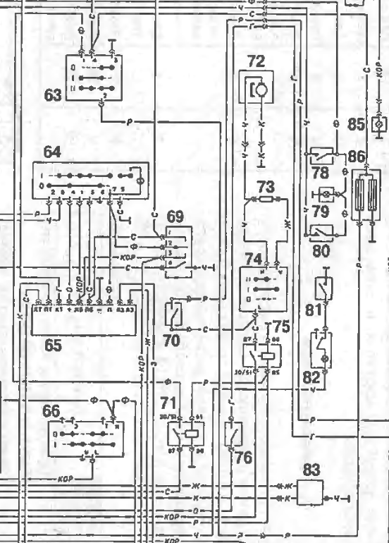

Сообщение Scy.thian » Чт дек 09, 2010 19:30 pm
Таргитай писал(а):Наиль, без разницы. Это ж нагревательный элемент, ему по барабану полярность.
Если на два режима - тогда вот так как в 2410 сделано :
Зы. номиналы - от фонаря .
Участок схемы с обогревом : 63 - переключатель обогрева; 86 - обогрев; 71 - реле включения обогрева .

Сообщение Stich » Пт дек 10, 2010 14:05 pm
Я взял провод сечением 2.5мм.
Подключил через релюшку и через включатель печьки т.е. при включении печи срабатывает разгрузочная релюха и включается обогрев стекла.

Сообщение Scy.thian » Вс дек 12, 2010 15:25 pm
Наиль писал(а):Scy.thian спасибо за схемы :regard:
А всё таки вопрос остался открытым: какого сечения нужно брать провод?
Там получается от торпеды нужно 2 жилы новые тянуть к заднему стеклу?
:regard: Всегда пожалуйста . :nice:
2,5 мм2 с головой хватит . Тут падение напряжения не столь важно , как термическая устойчивость изоляции .
Правила устройства электроустановок (ПУЭ) — один из основных действующих документов, регламентирующий устройство и безопасное использование электроустановок в России и некоторых странах СНГ.
гласит:
1)ВЫБОР СЕЧЕНИЙ ПРОВОДНИКОВ ПО НАГРЕВУ
Для медных многожильных проводов сечением 2,5 мм2, с виниловой изоляцией , в пучке до 8 штук предельно-допустимый ток по термической устойчивости в пределах 21...27 А .
2) ВЫБОР СЕЧЕНИЯ ПРОВОДНИКОВ ПО ЭКОНОМИЧЕСКОЙ ПЛОТНОСТИ ТОКА , по которой плотность тока для меди 2,5 мм2 ограничена на уровне 3,5 А/мм2=8,75 А
т.е. по любому , с головой хватит.
