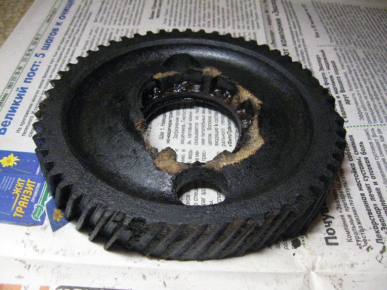

Я всё таки снял ступицу, под крышкой было вот это.
Купил комплект (двойной ресурс).
Почуму их металическими не делают?
Re: Испортилась шестерня распредвала.
Дюралевые приходилось встречать, в советское время.Алексей13 писал(а):Почуму их металическими не делают?
- Сообщения: 13523
Алексей13
По шумовым соображениям, по-моему мнению.
