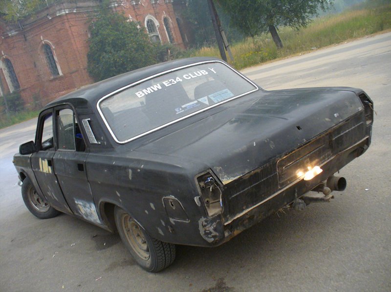

Машинка пока стоит в гараже в полу разобранном состоянии, т.к летом хотел покрасить, но не смог из-за лесных пожаров, пепел летел да и пожары были слишком близко, приходилось бороться с ними, ну а когда все стихло, там уже подвела погода, дожди((( Да и еще не стал красить, т.к нада заднюю часть переварить и двери поменять, думал что сам вмятины уберу, но слишком большие, не получилось.
Несколько фото, загрунтовал, чтоб не ржавели зачищенные места, так что теперь тока в след году красить

Наклеечка то другого клуба :mad:

Сообщение Павел89 » Сб окт 30, 2010 22:35 pm
У брата 34ка, взял у меня машину, приехал уже с наклейкой, а отодрать в лом :pride:, но все равно скоро стекло буду менять на тонированное.
