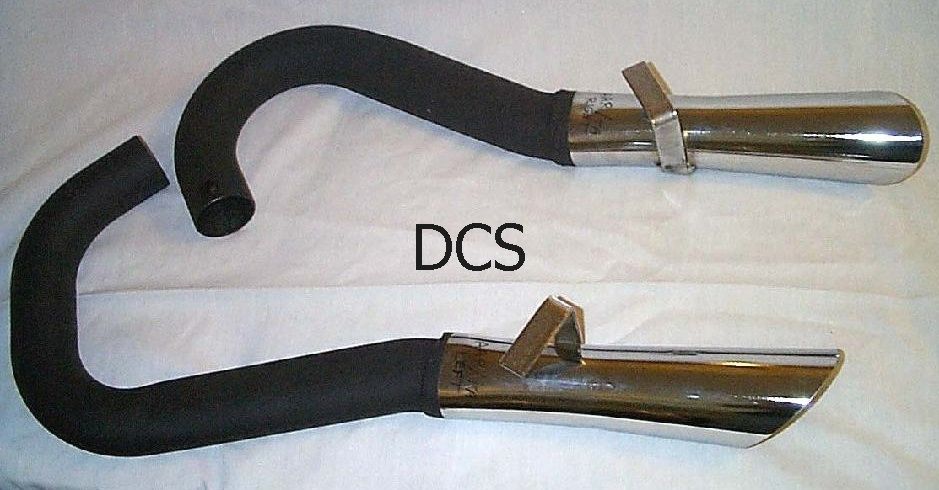

- Сообщения: 11470
Re: Вопросы по раздвоенному выхлопу на ЗМЗ 402.
взгляните на такой вариант
может кто видел где такие можно купить ?
это в реале
вот и ссыль нашел на ибае http://cgi.ebay.co.uk/TA-AAR-cuda-chall ... 0560654432 дорого млин
это в реале
