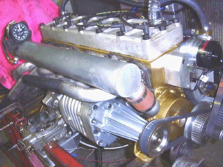

Меня тут грешным делом тоже накрыла идея об этом двигателе.
Соглашусь, что это совершенно бессмысленно, и для 24ки - идеологически плохо.
Но всё же. От идеи просто так тапком не смог отмахнуться.
Тут я вспомнил, что в США живут те ещё автоизвращенцы. И начал гуглить.
Оказалось, что да! Они любят над своими нижнеклапанниками поиздеваться. Как над v8, так и над l6.
А если учесть, что двигатель газ-11, от которого ведёт родословную газ-52 - это двигатель dodge 37ого года.... Кто знает? Есть вероятность существования готовых китов. Но тут утверждать нельзя.
Вот вам для затравки один из примеров тюнинга в США подобного двигателя. Там с другой стороны ещё маслонасос для сухого картера стоит. Но фотка была уж совсем слабого разрешения.
ПС. Интересующимся: в английском "нижнеклапанный двигатель" звучит как "flathead engine".
Re: Двигатель ГАЗ-52 в Волгу
#73
Сообщение Sebastian » Вт апр 23, 2013 15:41 pm
Да уж, карбюратор через дыру в брызговике будет торчать в колёсную арку %)
