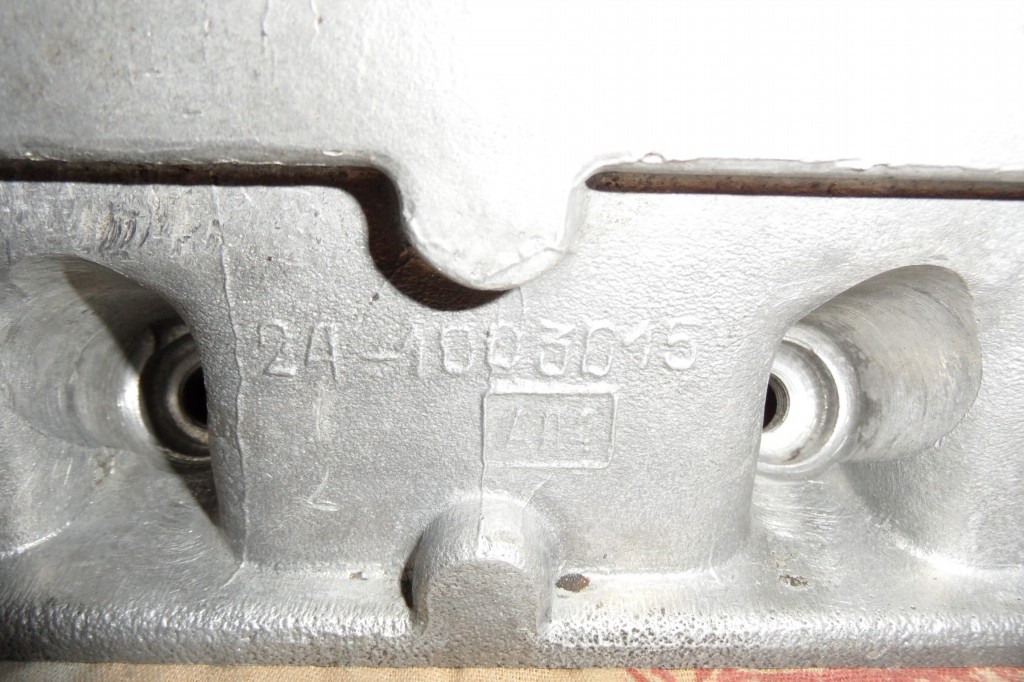

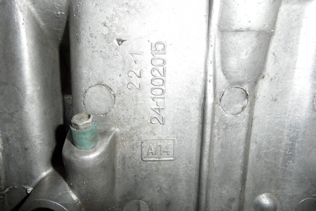

Приобрел себе газ 24 экспортный вариант,решил сделать капиталку т.к авто уже 32 года и не разу даже масло не менялось в движке, только доливалось,картина выглядит ужасно. прочитал много информации по этому поводу, и не могу определить что за агрегат стоит, на блоке выбито 402Д на головке 402-10 высота головки 98мм высота штанг 285 компрессия в пределах 8,я знаю точно что головка родная.помогите точно определится под какой бензин движка???и еще странно разобрал башку, 2 недели мучился,чем только не замачивал дошло даже до PEPSI Но в конечном итоге выдернул ее тельфером, снял клапана кстати немного люфтят должно ли так???смотрю а там нет маслосъемных колпачков нужно ли их ставить и на какие клапана.Прошу помочь в этом вопросе,благодарю за любую информацию!!!

Если ГБЦ 98мм, то двигатель под 80-й (76-й) бензин. Штанги правильные 284.5-285мм. Мотор судя по всему 402-й. Помпа на блоке или на гбц??? Клапана не должны люфтить в направляющих втулках. Скорее всего втулки и клапана под замену. Маслосъемные колпачки ставить нужно, на все клапана. Видимо они просто рассыпались от времени.

Разобрал потому что при сливании масла половины воды слил половину масла,да и от масла жуткий осадок в виде кусков,которые могут засорить масленые каналы, если уже не засорили да и давление масло было ниже 1,вот решил полностью промыть движок.да еще обнаружил что колен вал бегает вдоль движка примерно на пол сантиметра,+ подтекала сальниковая набивка короче дел на месяц :crazy: пробег 130000. помпа на головке. на блоке выбито 24д, не про какую замену кузова или двигателя не может быть и речи, все стоит родное,да наверно даже и масленый фильтр стоит родной, масло ни когда не менялось, только доливалось.короче прежний владелиц с ней не парился,странно как она сохранилась в приличном виде :saint:

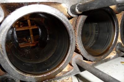

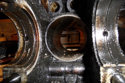

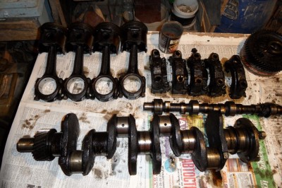

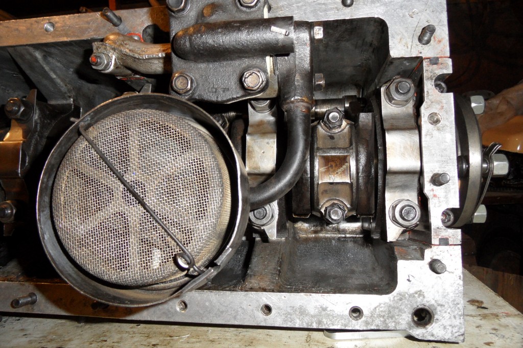

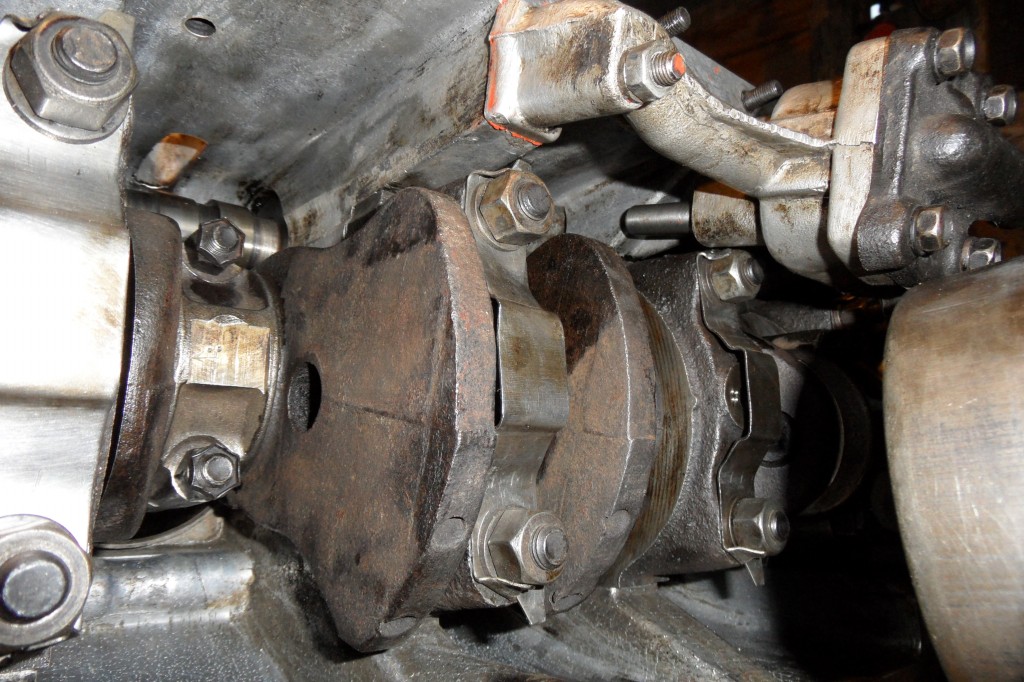

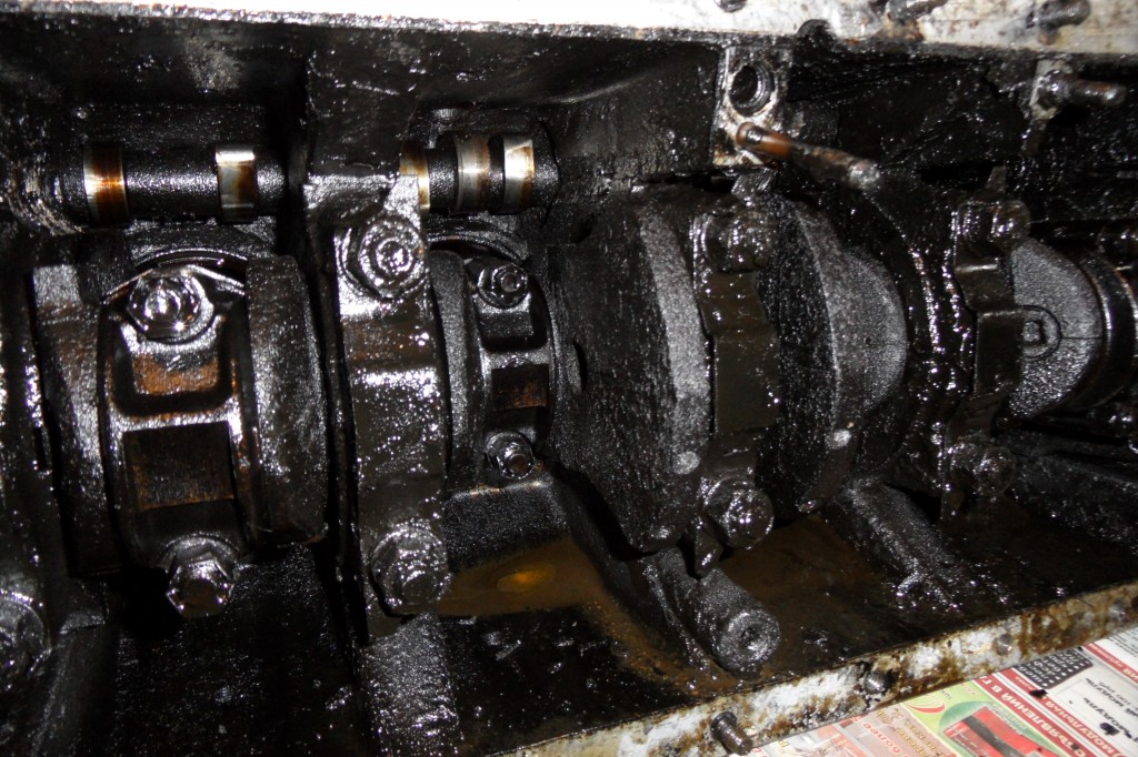

Наконец то нашел время чтоб разобрать движок,вот какой ужас творится в нем :sad: буду теперь отмывать все это "Г"
-- Вт июл 10, 2012 21:15 pm --

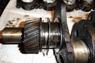

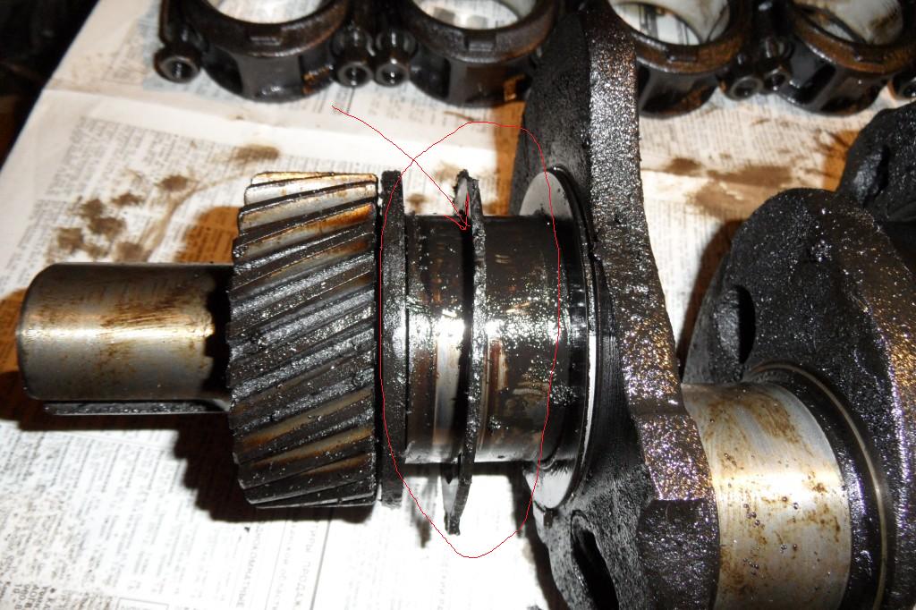

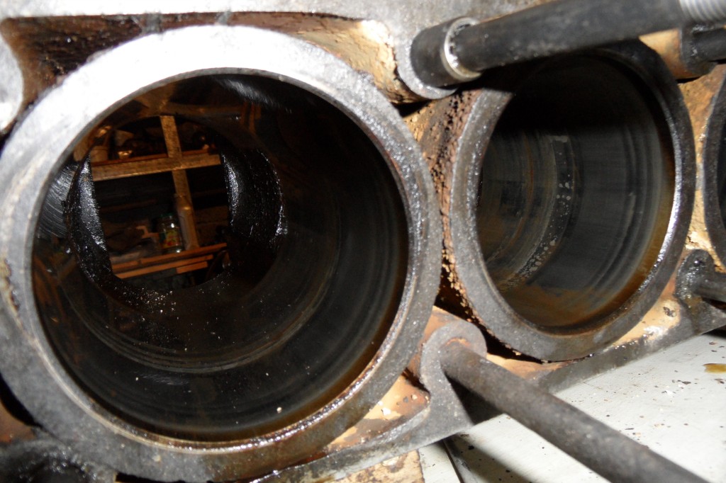

Друзья!! Подскажите как снять цилиндры???? пробовал молотком через деревянный брусок, ни в какую наглухо прикипело, сильно бить побоялся конечно,кто как и чем снимал подскажите пожалуйста?и еще я правильно понял что продольный люфт коленвала регулируется шайбой отмеченной на 1 фото?

Вид ужасающий конечно :mad: Продольное перемещение регулируется толщиной передней упорной шайбы, которая обведена красным. Зазор между этой шайбой и передней плоскостью КВ должен бать в районе 0.175мм, в идеале 0.1. В новые книжки не смотри, допуски увеличили более чем в 3 раза :crazy: . На газель уже допуск до 0.4мм...
Гильзы снимешь только съемником специальным, представляющим собой две пластины и болт. Одна пластина или уголок укладывается сверху поперек цилиндра через небольшую деревянную проставку (что бы гильза смогла приподняться). Другая пластина представляет собой отрезок длиной 90-91мм со скругленными краями (на вид как серьга рессоры), в принципе чем шире, тем лучше. Можно вообще сделать круг диаметром с посадочное гильзы, с отверстием под болт посередине. Затем болтом или резьбовой шпилькой все это дело скрепляешь и тянешь со всей дурацкой мочи. При благоприятном стечении обстоятельств гильзы выйдут.

Гильзы снимал для уверенности что все в порядке,ну для прочистки от накипи и ржавчины,ржавчина не пощадила их, можно фотки посмотреть в другой теме (вопрос по сборке движка 24д)
михаил с Ice_Man
Спасибо!у знакомых этого съемника не было,а покупать что то не хотелось,я аккуратненько с помощью алюминиевого стержня и молотка простукивал крест на крест и так потихоньку выбил без последствий,я уже все отмыл,отмывал железной щеткой и бензином,по другому ни как, продул все каналы, сейчас собираю,ПОСОВЕТУЙТЕ какие поршневые кольца прикупить?какой ценовой категории и какой фирмы?

Сообщение HIJACK » Вт июл 17, 2012 19:31 pm
да я сам хотел так сделать да случайно уранил кольца первого поршня,маслосъмные и нижнее компрессионное вроде разобрался,а вот что делать с верхним?не помню какой стороной было установлено вверх
Сообщения: 404
Автомобиль: ГАЗ-24 73г
Re: Не пойму, что за гибрид стоит под капотом????
Сообщение mihail24 » Ср июл 18, 2012 1:51 am
Посмотри книжку, там рисунок был вроде.

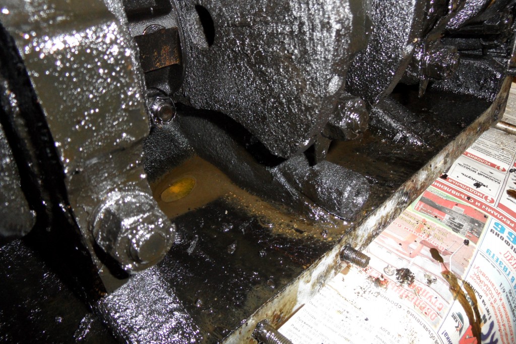

Если сняли коленвал, то желательно выкрутить все пробки и почистить каналы. Боюсь "каки" там много.

Сообщение HIJACK » Вт июл 31, 2012 16:30 pm
странно,но каки :verynice: там почти не было
-- Вт июл 31, 2012 18:38 pm --
вот как выглядит движок после мойки
