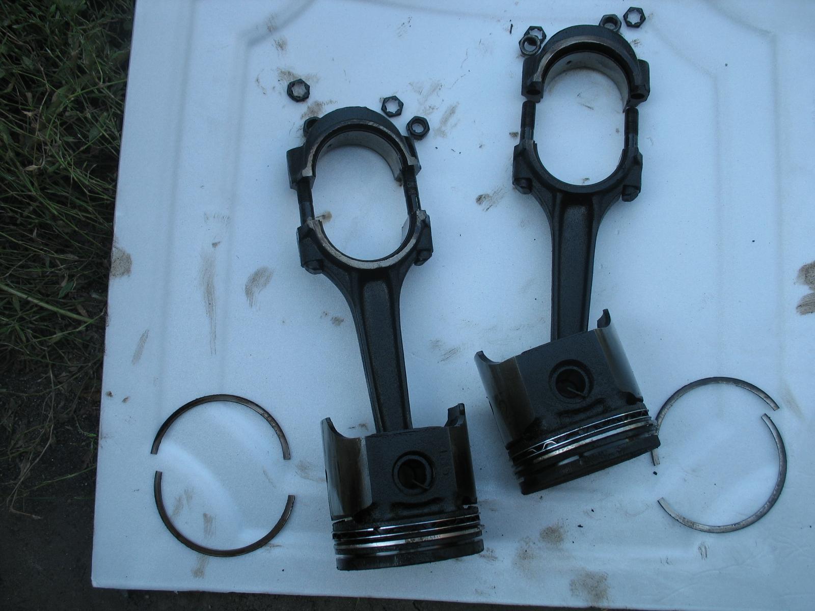

Продолжу пожалуй.
Прошу прощения фото надо смотреть снизу вверх.
-- Чт авг 04, 2011 21:43 pm --
-- Чт авг 04, 2011 21:55 pm --
А вообще у меня вопрос назрел. Только прошу по существу кто действительно из практики знает. Какой зазор тепловой на кольцах считается приемлемым для эксплуатации? Пределы интересуют от и до... Заранее скажу померил у себя новые кольца "верхнее компрессионное 0.7 мм, нижнее 0,6 мм. В мануале читал 0,40+0,25

Зазор в замке компрессионных колец идёт от 0,3 до 0,7мм, маслосъёмных от 0,3 до 1,2мм.
Надеюсь кольца взял не дешёвые?

Кольца СТК взял за 750 рублей российских.Юра писал(а):Зазор в замке компрессионных колец идёт от 0,3 до 0,7мм, маслосъёмных от 0,3 до 1,2мм.
Вот фото колец верхних компрессионных на всех четырёх поршнях одна картина.

Таких колец не знаю. SM, Бузулук - знаю, СТК - совсем не знаю.
Глянул на фотки, та думку гадаю. По всей видимости на этом двигателе была попытка поменять поршня, а на гильзах имеется хорошая фаска от выработки. Не спроста верхние колечки полопались. Если это так, то и новым кольцам кирдец будет.
В таком случае лучше бы поменять и гильзы. Если вдруг появится желание их поменять, то для начала необходимо обзавестись съёмником. Иначе гильзы на неснятом с машины двигателе не выбъешь. Покоцаешь их, но не выбьешь.

Если гильзы менять, то что боятся их коцать. С низу можно через деревяшку аккуратно постучать. Я свои практически руками вытащил.

Карбюратор и трамблёр нужно было снять. Они же сильно мешают в работе.SageAdmiral писал(а):Вот фото колец верхних компрессионных на всех четырёх поршнях одна картина.
Гильзы действительно нужно заменить.

Это раз на раз не приходится. Я свои попытался выбить, да ни чего не получилось. Нижние края гильз позаламывал и всё.Если гильзы менять, то что боятся их коцать. С низу можно через деревяшку аккуратно постучать. Я свои практически руками вытащил.
Спасибо добрым людям, которые подкинули самодельный съёмник от маза. Им еле-еле гильзы повытягивал. Те гильзы 30 лет ни кто не трогал и они были очень сильно уплотнены масляными отложениями.

Я лично рекомендую заменить всю поршневую в сборе, например, на Костромскую. Если даже гильзы и удасться найти отдельно, то подбирать к ним поршни это геморой. Да и не будет никакой гарантии, что они все не окажутся разными.
Гильзы действительно лучше снимать съемником. И еще, обратите внимание на осадок в рубашке охлаждения. Если машина работала на воде (как у меня) то там его будет порядка нескольких сантиметров. И как не странно, при демонтаже гильз он посыпется вниз на шейки КВ, маслонасос и прочее... Мусор, по крайней мере его часть, можно удалить с помошью мовильника и компрессора. Просто выдуть его оттуда заткнув тряпками цилиндры...

Вы на фото разглядели выработку?
Неужели по этому фото можно выработку увидеть ?
-- Вс сен 04, 2011 0:09 am --Юра писал(а):Таких колец не знаю. SM, Бузулук - знаю, СТК - совсем не знаю.
