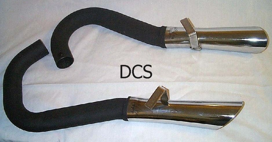

- Сообщения: 11470
Re: Вопросы по раздвоенному выхлопу на ЗМЗ 402.
взгляните на такой вариант
может кто видел где такие можно купить ?
это в реале
вот и ссыль нашел на ибае http://cgi.ebay.co.uk/TA-AAR-cuda-chall ... 0560654432 дорого млин
это в реале

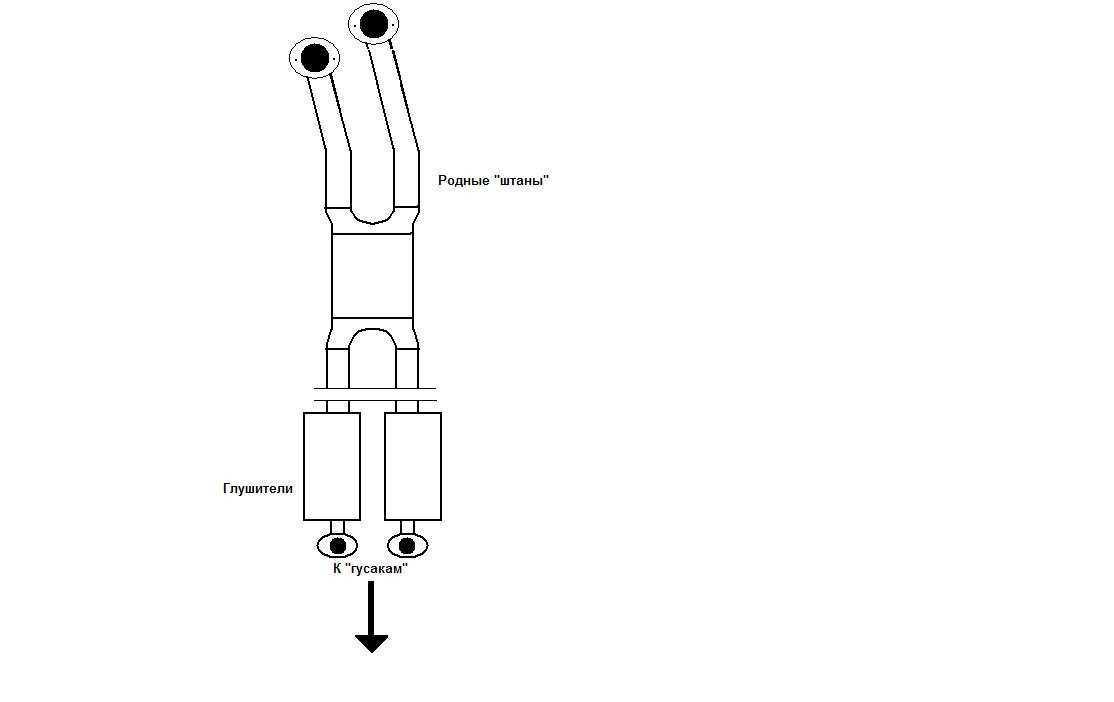

Приветсвую!
Прошу прощения что поднимаю старую тему.
Надумал немного переделать выхлопную систему, по такой схеме как нарисовано ниже.
Тоесть, в родных штанах, место где две трубы сходятся в одну сделать сход в одну трубу приличного диаметра, а потом опять раздвоить выпуск, аналогично родному. Может пробовал кто подобную схему? Еще обдумываю вариант без глушителей, но с пересечением после штанов, и вариант типа "4-2-2", т.е. без пересечения от штанов две трубы до самых глушителей.
Что скажете?
