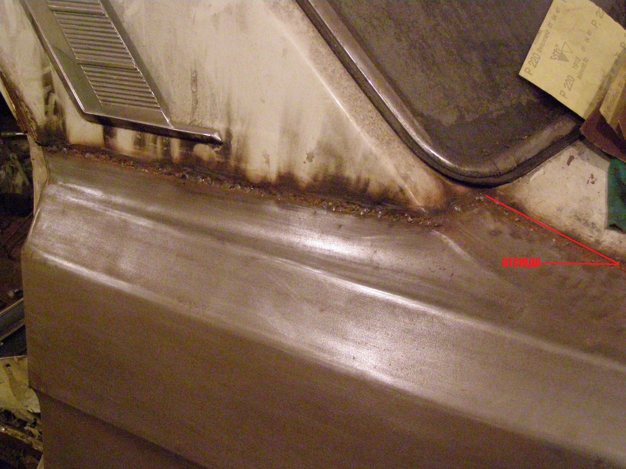

В багажник у меня текло из стыков крыльев и "рамки" заднего стекла - замазал герметиком и забыл про это.Oleg31region писал(а):под ногами правого заднего пассажира вода была когда покупал машину. радиатор печки не вариант..с ним было сыро-его отключил - всеравно сыро. Лобовое стекло осенью менял на новое и проклеил хорошо, заднее стекло родное стоит. Резинки на проеме дверей менял, на самих дверях родные и рассохшиеся стоят - свистит на ходу. Откуда может течь? Из за резинок на дверях? Из за багажника? там тоже резинку менял на новую и с той поры сыровато в багажнике стало. Сейчас машина стоит без салона и шумки - воду выбрал всю - всеравно сушу .. Спасибо слою солидола и нагрола на полу - спасли от сгнивания кузов. Выслушаю любые советы по поиску течи.. Кузов в идале - с подъемика залазили думали снизу дырки - вообще нет - все смоле.
А спереди - панель под дворниками, у меня там вот такая бяда(см.фото). Сейчас решаю проблему, такая фигня с двух сторон. Ещё через лючки может затекать.
https://pp.vk.me/c617223/v617223599/10b ... Mimf5w.jpg
Ну и резинки поменять на стёклах, хорошенько намазав везде герметиком BODY 940.

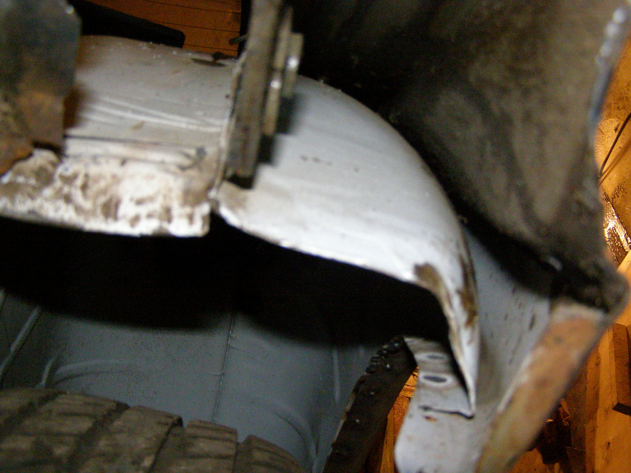

По ивню залез в машину.. Льет по двум задним аркам внутри.. без саона хорошо видно -- пришел к выводу что льется из под резинки задней - видны ручейки. Буду герметиком аквариумным пробовать как посоветовали..Отпишусь что получится

Re: Течь воды в салон
Я у себя нашел, откуда вода в дождь или после мойки попадала в левый карман багажника (возле крыла): из-под болта крепления бампера к крылу, хотя там вроде и замазано было все. В голову бы не пришло, пока сам в багажник не залез.
