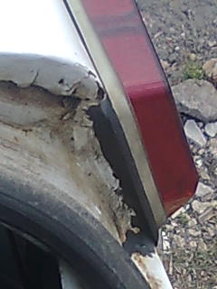

Для меня это вопрос из разряда: "Где находится Атлантида?" Я уже не знаю что делать: поставил новый уплотнитель багажника, затем поменял уплотнитель заднего стекла и посадил все это дело на герметик. Сегодня покатался часов с 4 до 8 под дождем заехал в гараж, открыл багажник, поднял коврик и с криком "Fuuuuck!" побежал за тряпками и газетами... Под самим ковриком лужи только ближе к углам багажника (ближе к задним фонарям) на краях лонжеронов. А вот в карманах воды примерно по 1см... Вот откуда а? Арки щупал: раньше по ним вода стекала, а сейчас вроде как сухие относительно (может в конденсате легком и всё)...
вобщем есть еще где-то шви/щели откуда затекать может? подскажите - уже заманался... Боюсь машину угробить с такими потопами :sad:

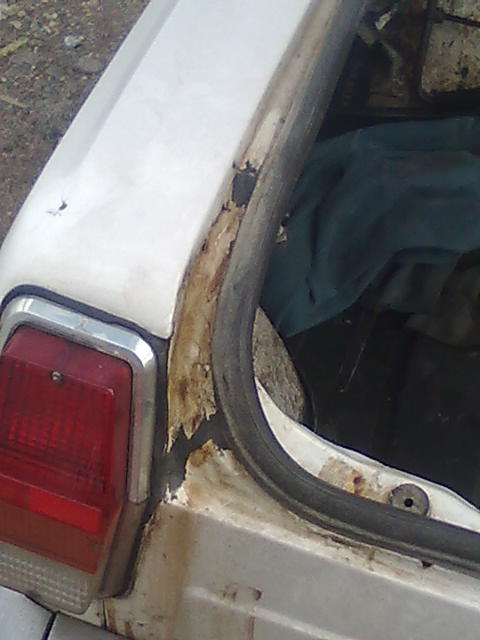

У меня текло из желобка, в который вставлен уплотнитель крышки багажника - он был приварен к задней панели не сплошным швом, а точками (не знаю, у всех так или у меня только). Вытащил уплотнитель, весь желобок гермеником мазал.

Я с этой сыростью поступил так: пока жара стояла, купил в магазине автопластилин и промазал эти места:
Сообщения: 295
Автомобиль: волга 2410
Re: Откуда заливает в карманы задних крыльев?
Сообщение Вениамин » Вт сен 28, 2010 23:30 pm
И ещё:
Пластилин имеет чёрно-серый цвет. Вода пока не течёт.

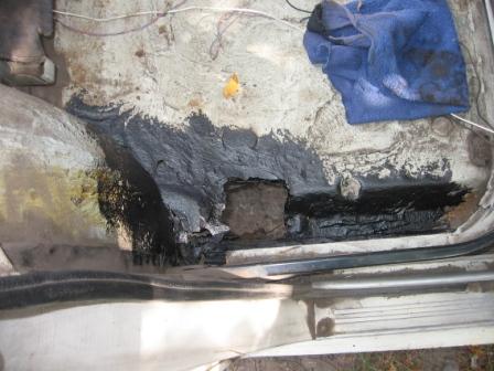

а у меня проблема , в пороги как то вода попадает причем очень много, и потом едешь , а она через дырки от саморезов которые крепят накладку порога льёт в салон , да еще и рыжая, откуда заливается не пойму! :dnk: помогите чем можете!
Сообщения: 295
Сообщение Вениамин » Вс окт 30, 2011 21:43 pm
Kombat90 писал(а):а у меня проблема , в пороги как то вода попадает причем очень много, и потом едешь , а она через дырки от саморезов которые крепят накладку порога льёт в салон , да еще и рыжая, откуда заливается не пойму! :dnk: помогите чем можете!
Откуда она заливается в пороги, не знаю. Но помочь можно обеспечением отвода воды. Для этого снизу порогов на рёбрах где-то в районе петель под домкрат есть узкие щели 50-700 мм длины. Они очень часто оказываются забитыми, их надо найти, прочистить и немного расширить отвёрткой.
У меня 2410 ходит так в моём владении уже 9 лет, пороги родные. Попадающая в них вода стекает через щели.
