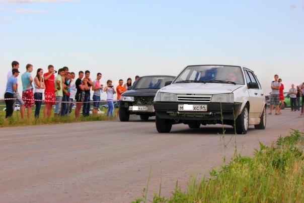

16V вазовский, 1.6л, турбина TD05 твинскольная. Низ 75,6/121/82,8Hellcat писал(а):какой мотор? чем меряли?
Меряли по расходу воздуха, заявленная мощность 360-380 л.с.
Кто с Саратова, эту машину знают хорошо, и все знают как она пуляла.
На фото 10ка на обычной тд05, проигрыш был, по мощности около 280 кобыл.
-- Пт мар 01, 2013 14:13 pm --
С чего вдруг???Stich писал(а):Без обид - Звучит как пиздобольство :)
Ты ни разу не видел Ваз мощностью больше 300 кобыл??? Зайди на Драйв2 тогда, и посмотри. Есть и 400, и 450.
- jGamqDH5EmQ.jpg (34.56 КБ) 20298 просмотров

Ну чо, таз внатуре дерзкий, еба. В Саратове, внатуре, умеют чоткие машины строить, там пацаны в авторитете
Верю что там больше 100лс

Да на драйве машин с табуном меньше 300 кобыл вобще нет. Там 300 лосей и с 402ого снимают. Меряют точно - безменом и заездом с bmw m3 который, к сожалению, не сохранился на записи.С чего вдруг???
Я мерял свой 24д по расходу бензина - расчетная мощность порядка 220 коней.Меряли по расходу воздуха, заявленная мощность 360-380 л.с.

Веришь не веришь, мне всё равно, доказывать не буду.George писал(а):Ну чо, таз внатуре дерзкий, еба. В Саратове, внатуре, умеют чоткие машины строить, там пацаны в авторитете
Да и тема не об этом.
Ну есть и такие, но есть и с реальными замерами и достойными показателями на дрэге.Stich писал(а):Да на драйве машин с табуном меньше 300 кобыл вобще нет. Там 300 лосей и с 402ого снимают. Меряют точно - безменом и заездом с bmw m3 который, к сожалению, не сохранился на записи.
Ладно, не будем о Вазах, тема не об этом.

Нет, ну все может быть, просто интересно:
1. сколько атмосфер дунули к моменту замера?
2. на скольких оборотах произведен замер?
3. чем усилили головку блока?

Сейчас тебе станет грустно.vlad-chk писал(а): ну и у каждого стадо есс-но за полтыщи (снятого с 1.6, самому смешно )
Ты уже видишь, как этот иж посмеивается над твоим заявлением? Вазовский шестнадцатиклапанник, 1.6 литра, 530 лошадей. Инфа 100%, Профессор веников не вяжет.

а откуда она взята то(инфа)?))
Это так же как про экономию топлива, можно поставить под карб прокладку дудышева(по бумагаи она экономид до 30 % вроде) берем из них 25, + поставить супер модные свечи, от того же производителя( говроит 15-20%) берем 17, магнитики "выпрямляющие" бензин(около 30) берем 25, + хитрые ВВ провода(около 15) 25+17+25+15 больше 80 % экономии, так прямо будет Волга с оковским расходом! Все эти приблуды видел лично у нас в магазине! Цена на к-т около 10000р!
И тут наверное так же коней считают)
Re: Свап двигателя SR20DE в Газ 24
Так нормально? Или диностенду ты тоже не веришь?vlad-chk писал(а):а откуда она взята то(инфа)?))
На квотере он выезжал из 12 секунд.
