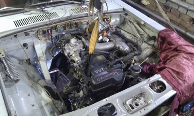

Re: Обсуждение моторов Toyota 1JZ/2JZ, только овощи
Примерял сегодня 1jz...
Чет с виду казалось меньше места будет занимать, а по факту упирается немного впускным коллектором в укосину :(
Хочет назад в чайзера видимо, но я его завтра
-- Вс сен 16, 2012 22:25 pm --
а 2джей нетKiper писал(а):факту упирается немного впускным коллектором в укосину
ничего, под 2 джей с противоположной стороны внизу запилить придётся
ну мне то не пришлосьGeorge писал(а):а 2джей нет

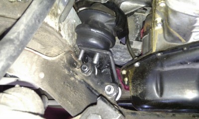

Косяк...
Попался мне видимо двигатель от прогресса, подушки очень высокие, смотрю по фото примерно на пару сантиметров...
Обидно, что понял поздно, а поставщик говорил "вроде от чайзера"...
Никому такое чудо не попадалось?
Может у него еще и опоры с блока по другому загнуты?...

Фото мотора и серийник мозга в студию. Блок одинаковый на крайняк заменишь лапы, тебе все равно кронштейны с нуля мудрить.

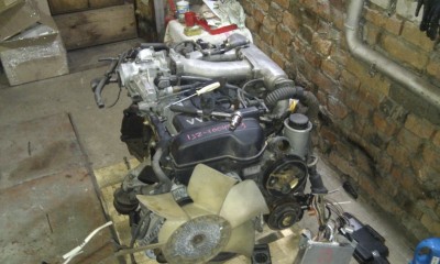

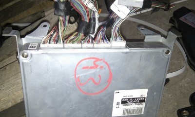

Как доберусь до гаража сфоткаю.George писал(а):Фото мотора и серийник мозга в студию.
Кажись впускной коллектор другой формы не много и нету штуцера под ВУТ.
Мозг думаю как у марка, т.к. проводка совпадает с мануалом по марку 10х, я по ней заводился...
думаю пока надыбать подушки от маркообразных и примерить...George писал(а):Блок одинаковый на крайняк заменишь лапы, тебе все равно кронштейны с нуля мудрить.

Вот.
Забыл, что с собой есть фоток не много...
