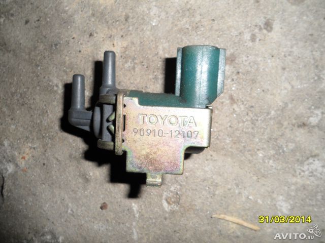

По коммутаторам вопрос (они у меня обрезаны), в схемах есть цифры контактов, а вот на самом коммутаторе они присутствуют? коммутаторы пока в пути, но хотелось бы знать заранее.
в чём суть этого электро-клапана вакуумника? Он у меня обломан, он важен?
