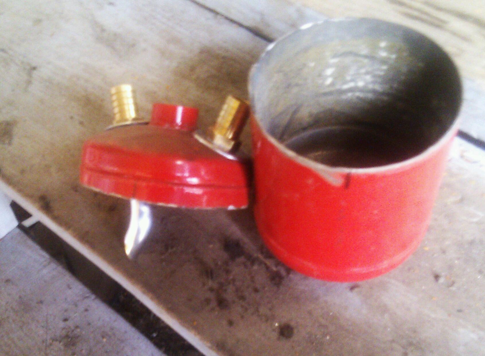

У всех наверняка есть ненужный огнетушитель ? Так вот он нам и нужен !
Ещё нужны 2 штуцера с резьбой ( магазин сантехники ) + старый гусак от смесителя .и шланг на 18 и сварка + герметик ( если вы неважный сварщик .
Режем проклянто огетушинто ! Пополам . И далее идём по 2 разным путям .

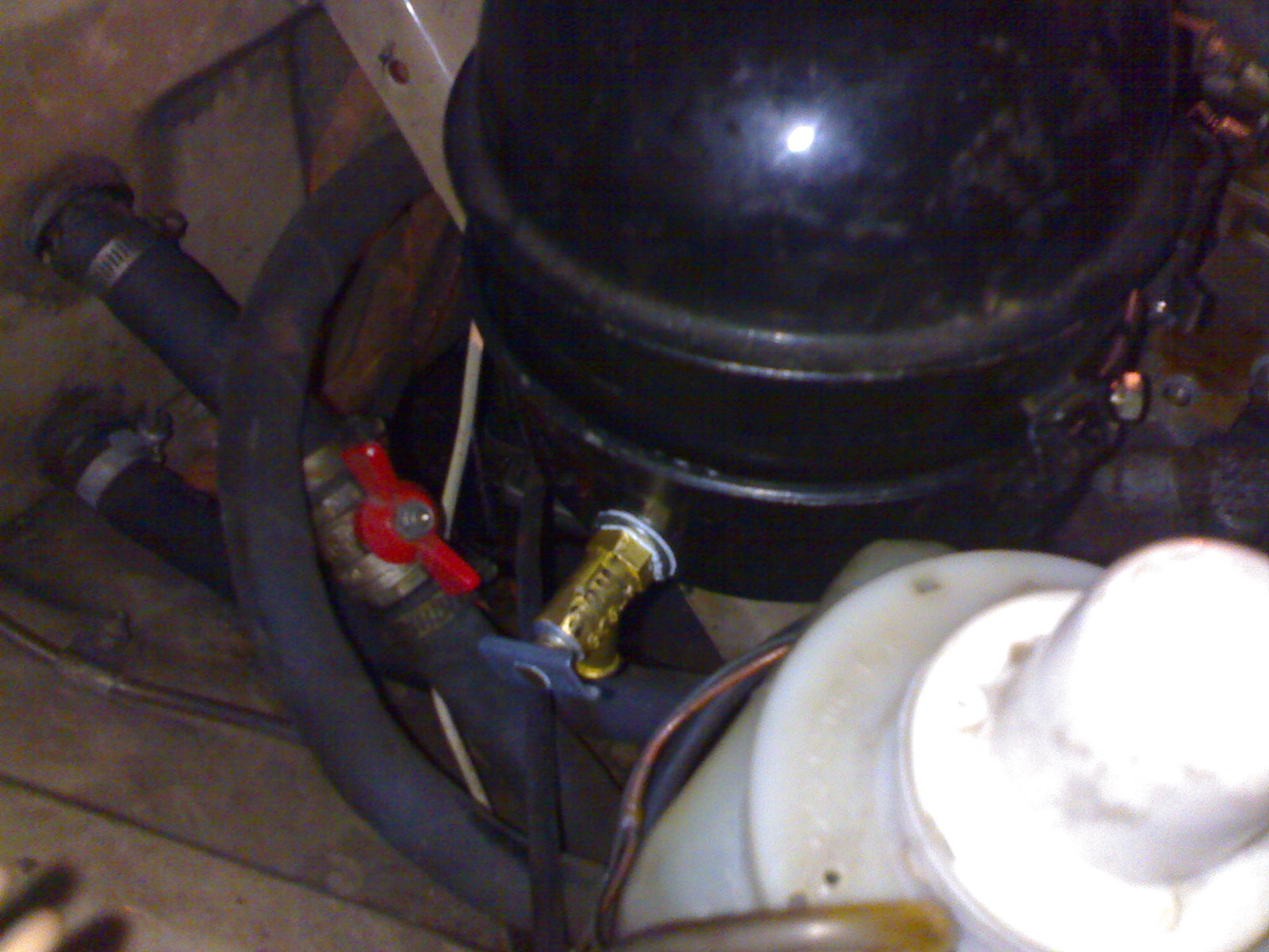

1. Делаем как у меня на картинке , укорачиваем балон как надо ( меньше не лучше - зимой убедился ,воды очень много и между сливами каки проезжаешь больше )
Отрезаем гусак примерно как на фото -но чтоб не до дна , вставляем в штуцер и керним или забиваем молотком ( входит с натягом и держиться сурово ) ,далее состыковываем +варим+ставим
2.путь мне подсказал LeeNCOLN . Когда я уже всё поставил , он в принципе другой
Делаем конструкцию к верху ногами и вместо чеки огнетушителя ставим шаровый кран ! Для слива каки !
Всё также : только штуцера не наверх ,а на дно ! И слив будет .
А мне приходиться снимать сливать ( не тяжело и никогда под капот капать не будет + не нужна тара для говна )
Фото .

Icecoldkilla писал(а):Зачем такие сложности? Есть готовые решения от разных инок, они и компактнее и париться собирать что- то не надо :dnk:
Не спорю есть такие экземплярчики - пАлцы оБлыбзаеш :good: но вот мне не хочеться идти на разбор и клянчить там у них за свои же деньги ,а потом придя в гараж ,ещё и мастырить -подгонять . Сделай сам .
Это для ,тех кто может сделать сам из подручных материалов и дёшево .

Решил сегодня по окончании зимы посмотреть что та произошло за зиму в фильтре. До этого снимал черепашку-карб чистый, это радует. Разобрал фильтр зверожопца и о*уел:
даже не знаю, может краник какой нить приварить что ли, дабы конденсат сливать...
90% вода, остальное эмульсия и прочяя грязь

Сообщение Ihsahn » Вт апр 29, 2014 19:14 pm
Поставил кран (кран слива ОЖ ГАЗ 52-53)

сделал себе подобное из канализационных деталей
муфта соединительная на 125, две заглушки, сгон и два штуцера. внутрь положил железные вехоточки из нержи.
на все про все ушло рублей 300, ну мож 400.
раньше у друга на 406 вентиляция картера висела вниз, поставил подобную штуку говорит как будто мотор ожил. и карб чистый. Но недавно приморозило и масло пошло через все щели. Поставил вниз кран. Приехал - слил.
У меня крана нет, вроде все норм пока ))
Заводские решения конечно выглядят поэстетичнее. только куда сливать то ? на землю? или во вход маслорадиатора?

Re: Масло отделитель из огнетушителя.
Сообщение Mortis » Пн дек 01, 2014 1:22 am
На слив маслорадиатора, через тройник.
