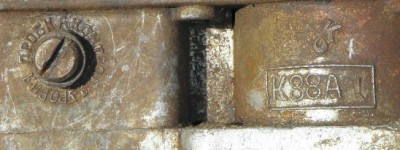

по-моему на всех к-88 а такая маркировка,на моем точно также,что можно сказать определенно так это-на к-88 подошва чугун,на к-88а ал4(алюминий)Kostyan писал(а):номер карба двойной К88А/К90

Сергей 33021 писал(а):По моему на всех К-88 А вверху еще и подписано К-90,которым он явно не является

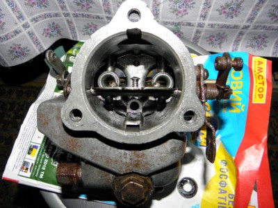

Журнал
Журнал

Да, вид как будто его выкопали из траншеи с времён ВОВ. Ли жбы внутри не закис, и интузиазм не исчез.Сергей 33021 писал(а):Вот это видок

Заслонки шаволятся, а остальное Dimer(для мытья тентов) вымоет до состояния кошачих ...
На выходных займусь отмыванием.

Димером мыли товарищу дрыгатель, смывает даже лаковые(от перегретого масла) отложения на стенках блока.
Этой "заразой" тенты фур моют, к металлу относится нормально, но руки жретЬ не по деЦки.
-- Вс май 27, 2012 15:40 pm --
Практически отмыл, но не работает ускорительный насос.
Чет не пойму как он работает, через клапан горючку набирает, а канала, куда выплюхивать надо - нету(или так зарос).
-- Вс май 27, 2012 16:00 pm --
И канал уже нашелся
, но не продувается.
Может ацетоном его!?

Вот отмыл: Теперь надо к нему недостающие запцацки найти.

В карбе не хватает запорной иглы и гнезда для нее, прокладок, оба подшипники под замену, пружину УН(лопнула в двух местах) ну и по мелочи:
Привод заслонок доработать, интересно сектор от солекса подойдет или нет;
Тягу, ту что между заслонками, если найти не удастся, гнуть с электрода буду.
Завтра может проскочу в автомагазин по грузовикам.
P.S. Evgen79, если на бензине ездить будешь, карбюратор лучше развернуть поплавковой камерой вперед(по ходу движения), иначе при разгонах и на подъем движок тупить может.

Kostyan писал(а):Мне уже просто интересно узреть мифический 39мм-й
Ты суслика видишь?Нет не вижу,и я не вижу а он есть
((из к.ф. ДМБ)
В обшем раз интерес есть то путь твой прямиком в магаз и попроси показать карб от Урала,там должен быть эл.клапан -- Пн май 28, 2012 8:49 am --
Не надоWladimir_Donetsk писал(а): карбюратор лучше развернуть поплавковой камерой вперед(по ходу движения), иначе при разгонах и на подъем движок тупить может.
патаму шта над топливными жиклерами всегда есть бенз в любом положении
