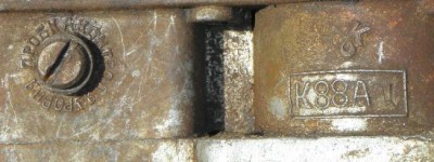

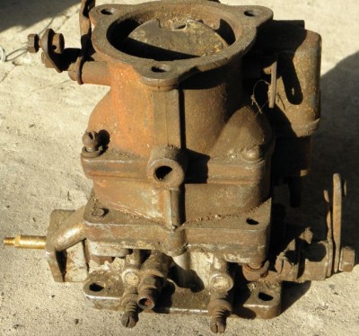

Сообщение Wladimir_Donetsk » Чт май 24, 2012 0:58 am
Досталось сие чудо, надеюсь реанимировать
Сергей 33021 писал(а):По моему на всех К-88 А вверху еще и подписано К-90,которым он явно не является
Этот точно не К-90, а К-88А и похоже на буковку К (фигня какая то)

#225
Сообщение Сергей 33021 » Чт май 24, 2012 20:11 pm
Вот это видок :nice:

#226
Сообщение Evgen79 » Чт май 24, 2012 22:16 pm
Сергей 33021 писал(а):Вот это видок :nice:
Да, вид как будто его выкопали из траншеи с времён ВОВ. Ли жбы внутри не закис, и интузиазм не исчез.

Сообщение Wladimir_Donetsk » Чт май 24, 2012 22:32 pm
Заслонки шаволятся, а остальное Dimer(для мытья тентов) вымоет до состояния кошачих ... :verynice:
На выходных займусь отмыванием.

Сообщение Сергей 33021 » Чт май 24, 2012 22:49 pm
Wladimir_Donetsk писал(а):Заслонки шаволятся, а остальное Dimer(для мытья тентов) вымоет до состояния кошачих .
это уже неплохо что заслонки шевелятся :nice: хуже когда карб был в воде и везде и всюду белые окислы
если чо то крот,не тот который чет роет а который в магазине сантехнике хорошо внутренние каналы моет

Сообщение Scy.thian » Чт май 24, 2012 23:00 pm
Сергей 33021 писал(а):Оффтоп:
С ним нужно осторожно, он может сожрать корпус. Лучше 646 растворитель, и набор кисточек .

Сообщение Wladimir_Donetsk » Пт май 25, 2012 0:30 am
Димером мыли товарищу дрыгатель, смывает даже лаковые(от перегретого масла) отложения на стенках блока.
Этой "заразой" тенты фур моют, к металлу относится нормально, но руки жретЬ не по деЦки.
-- Вс май 27, 2012 15:40 pm --
Практически отмыл, но не работает ускорительный насос.
Чет не пойму как он работает, через клапан горючку набирает, а канала, куда выплюхивать надо - нету(или так зарос).
-- Вс май 27, 2012 16:00 pm --
И канал уже нашелся :verynice: , но не продувается.
Может ацетоном его!?

Сергей 33021 писал(а):у меня на карбе такой же только без боковой трубки
Это хорошо :good: , но от чего это(ЗИЛ, ЛиАЗ, или еще чего)
Вот отмыл:
Теперь надо к нему недостающие запцацки найти.

Wladimir_Donetsk писал(а):Вот отмыл:
:good: Красотуля... :nice:

Сообщение Wladimir_Donetsk » Вс май 27, 2012 23:30 pm
Scy.thian писал(а):Даёшь мощу 402-му!!! :mad:
Ага :verynice: , правда не так быстро как хотелось бы(а хочелось вчера :verynice: )
В карбе не хватает запорной иглы и гнезда для нее, прокладок, оба подшипники под замену, пружину УН(лопнула в двух местах) ну и по мелочи:
Привод заслонок доработать, интересно сектор от солекса подойдет или нет;
Тягу, ту что между заслонками, если найти не удастся, гнуть с электрода буду.
Завтра может проскочу в автомагазин по грузовикам.
P.S. Evgen79, если на бензине ездить будешь, карбюратор лучше развернуть поплавковой камерой вперед(по ходу движения), иначе при разгонах и на подъем движок тупить может.
Журнал
