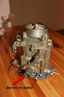

Здравтвуйте. Напишу сюда дабы не плодить темы.
Замучили меня карбюраторы Stromberg 175 CD на моем Range Rover Classic`85. Решил я их заменить на карбюратор от ГАЗ53. Приобрел в магазине К-126БГ. Прочитал тему "Дешёвые лошади для 402-го" огромное спасибо Mortis`у.
Прошу помощи, посоветуйте какие надо заменить жиклеры, если надо? Двигатель 3528см2 v8.
Не пойму назначение одной трубки. Фото прилагаю.
С уважением, Юрий

surmin писал(а):Здравтвуйте. Напишу сюда дабы не плодить темы. Замучили меня карбюраторы Stromberg 175 CD на моем Range Rover Classic`85. Решил я их заменить на карбюратор от ГАЗ53. Приобрел в магазине К-126БГ. Прочитал тему "Дешёвые лошади для 402-го" огромное спасибо Mortis`у.Прошу помощи, посоветуйте какие надо заменить жиклеры, если надо? Двигатель 3528см2 v8.Не пойму назначение одной трубки. Фото прилагаю.Вложение:
IMG_7208.JPG [ 192.29 КБ | Просмотров: 124 ]
По всему видимо что это версия карба для использования на газу вот именно эта трубка
