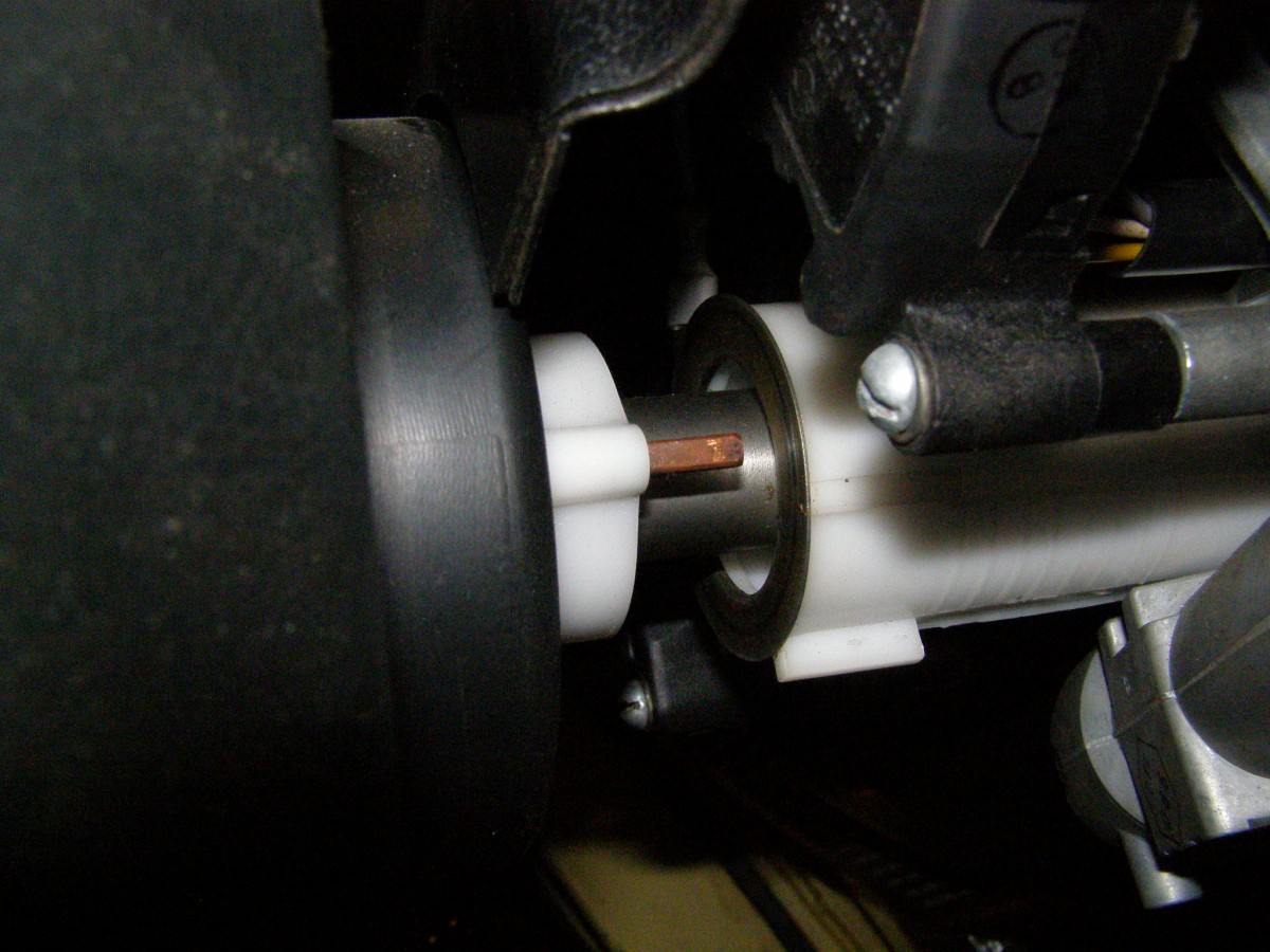

У кого-нибудь была такая проблема ? Руль сел до упора, но вот...

Да всё решил уже вчера. Оказывается клонка ходит по валу вверх вниз в пределах 2-3 см. Просто ослабил болты крепежа к торпеде и всё.

Не бред а реальность, там даже стопорные кольца есть на валу и они далеко не вплотную с корпусу колонки расположены, что как бы намекает.

Забыл отписать, что проблему таки решил (ну почти) сама колонка по валу ходит вниз/вверх в пределах 2-3 см, соответственно вся шняга с замком и подрулевыми также может подниматься, всё это призвано фиксироваться двумя болтами к торпеде. В общем до кольца теперь достает, что радует, а вот зацепление с лапкой переключателя поворотников, для автоматического отключения при повороте, крайне страдает, что наоборот печалит, видимо надо подложить шайбочки.

novator55 всё оказалось банально, выпало стопорное кольца снизу :nice: теперь колонка нормально себя чувствует, никаких шайб и всё везде достает.
