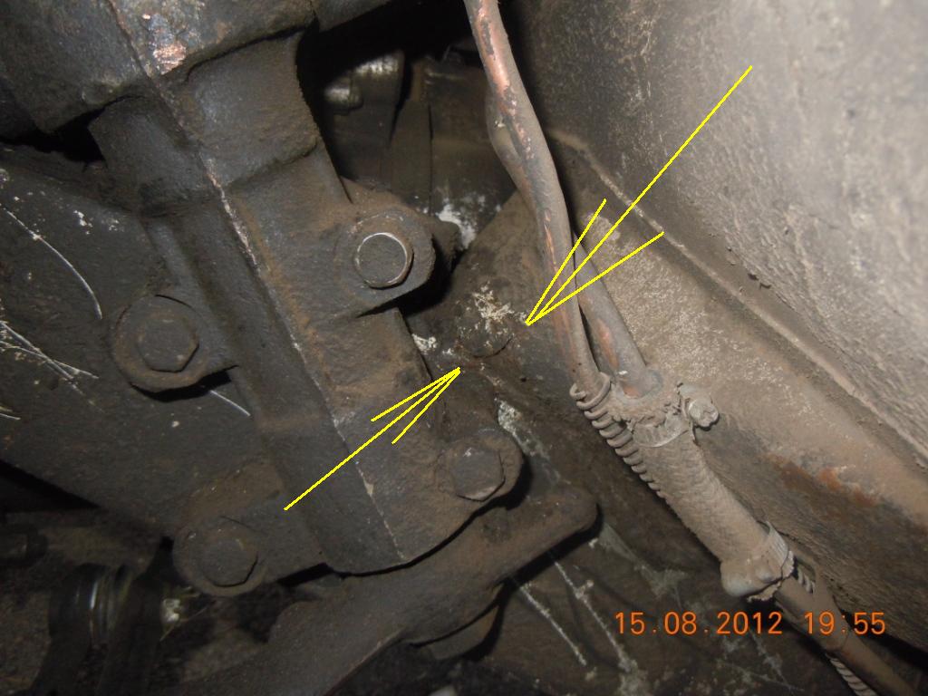

вчера перекинул задние на перед колеса и вот что обнаружил! может ли в этом вина быть?
Сообщения: 3287
Re: Руль болтается на кочках
Сообщение VolgaDriver-52 » Чт авг 16, 2012 11:15 am
Трещина штоль? Не при делах.
Сообщение Andrey » Чт авг 16, 2012 23:03 pm
mazay[/b Разъясни.
