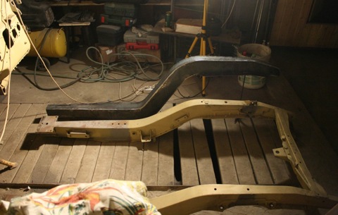

Вот как грамотно занизить передок
Вот так выглядит передняя подвеска и лонжерон с дропом 20 см.Надо еще учесть что стоят штатные колеса и находится все это в не нагруженном состоянии.Чудненько…
royalgarage.net/blog/?p=1108
