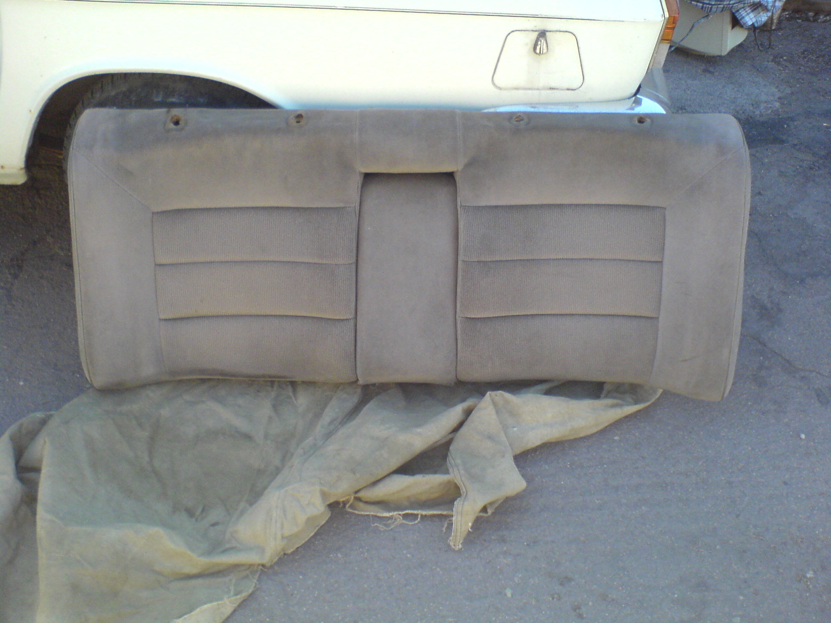

Сообщение Fidel4ik » Ср июн 03, 2009 0:19 am
а донора оч трудно будет найти, так как по длине попробуй угадай, тем более арки мало у кого так выпирают. то единственное вооружаться и самим делать.
А вообще у нас идея внизу положить лист фанеры 8-ри для грузов а на уровне арок, возможно выше, до сидушек еще одни лист, но сделать под ним балки жесткости и обшить, что бы было на подобии как в 8 или в подобных машинах. А его присобачить на направляющие что бы легко было снять, но в другом случае что бы никто не видел что у тебя там ниже в багажнике. Как вам идейка?

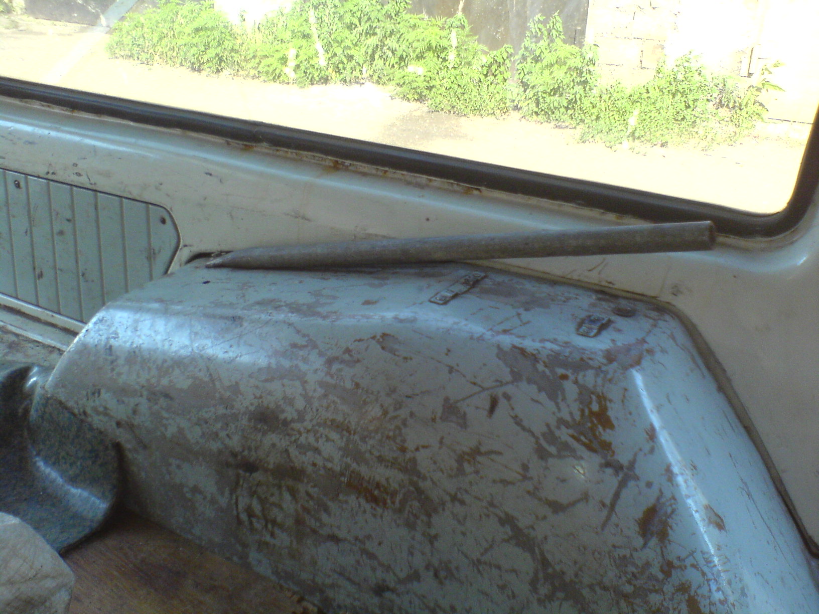

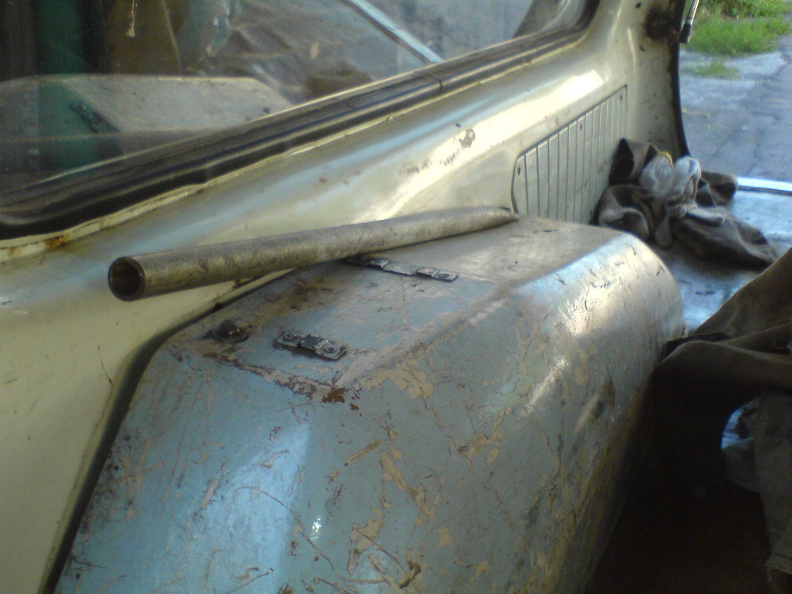

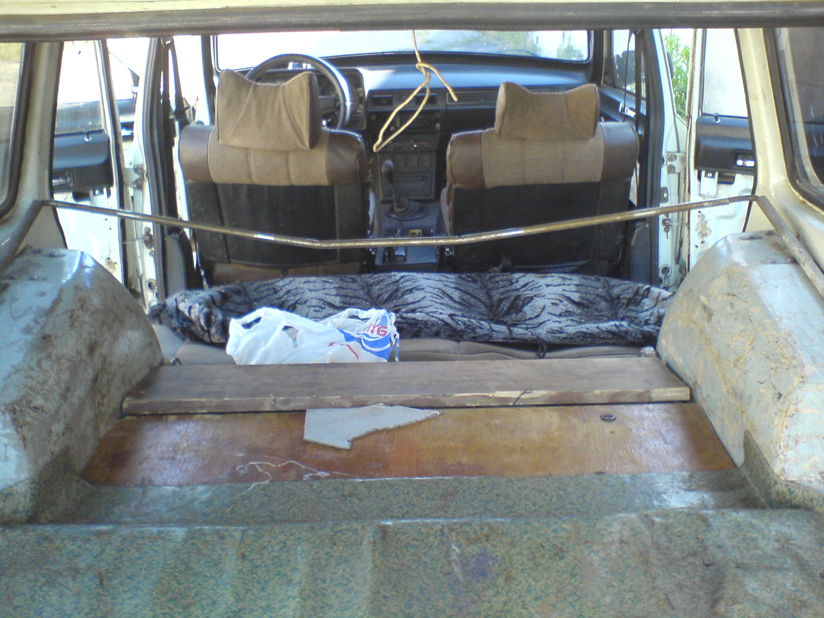

Сообщение Fidel4ik » Ср июн 10, 2009 21:33 pm
Ну что. Вот обещанное
каждая часть сидушки( Боковушка, левая спинка, подлокотник, права спинка и боковушка) имеют крючки что бы цепляться на верхнею и нижнюю балку.
Возле "Крючка" Есть отверстие для самореза в спинку... но его самого нету)
Верхняя Балка крепится болтами к арке.
Внизу к нижней балке
Вид из салона
В разобранном ввиде (боковушки влом было снимать)
Нижняя балка
Вот вид сзади. Балку убрать не долго, времени не так много было

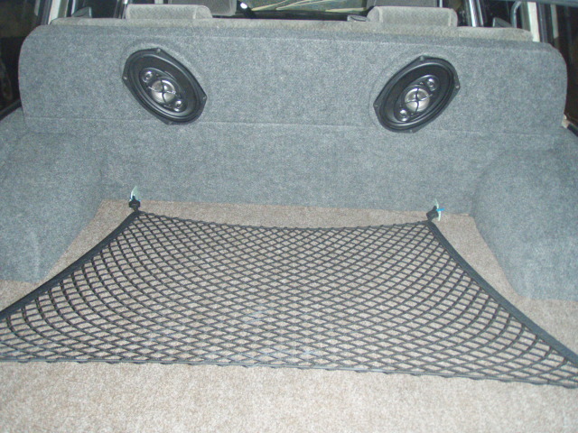

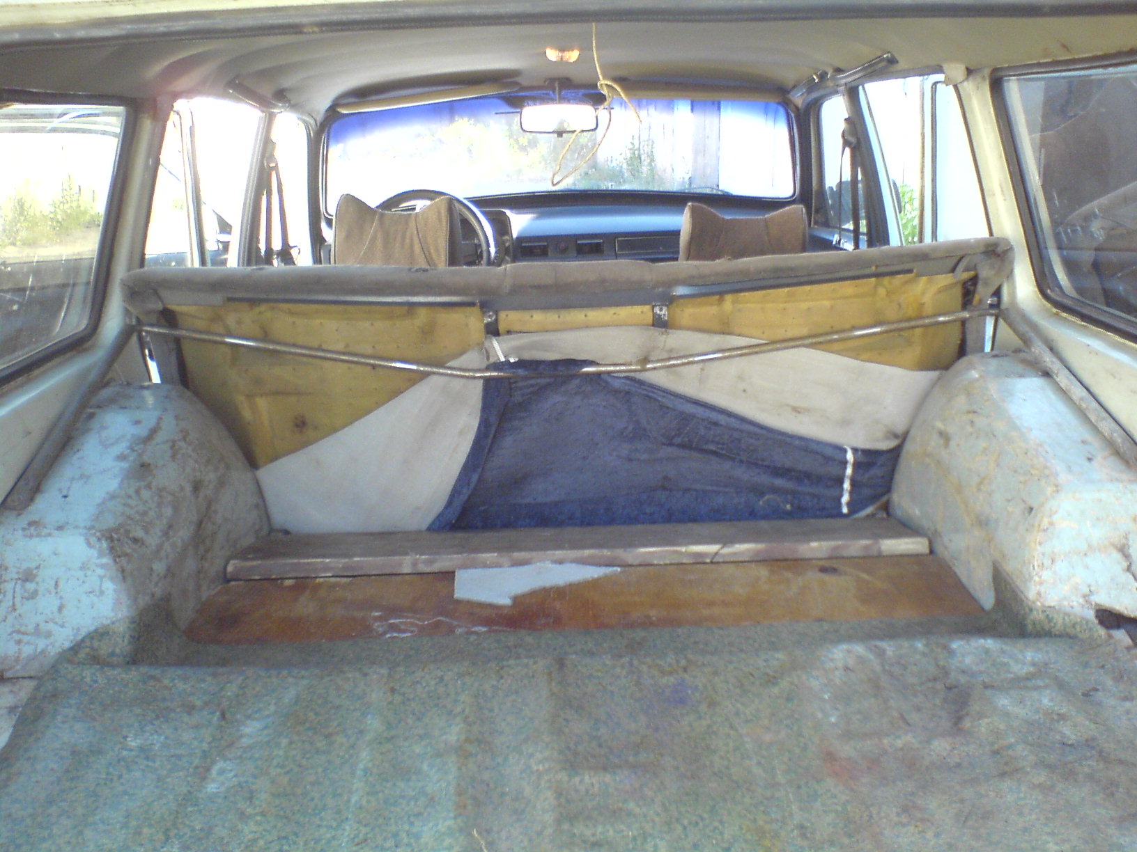

Сообщение barzha/47 » Пт июл 31, 2009 21:10 pm
barzha/47 писал(а):Окончательный вариант предстанет перед вами через неделю

Сообщение Серго » Пн май 17, 2010 6:00 am
А я ребятки поставил себе комплект сидений от чайзера 98-99 г., вроде нечего получилось, осталось только багажную часть отделать) кому интересно фотки сброшу как доделаю!

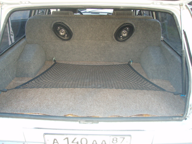

Re: Задний диван от седана в универсал
Сообщение Серго » Вт июл 06, 2010 6:24 am
задний диван от чайзера
наконец то я доделал свой багажничек, вот что вышло))))нужно только планочку по краю ковралина поставить (а то лежал он долго скрученный вот и оттопыривается)))
Последний раз редактировалось Серго Вт июл 06, 2010 13:58 pm, всего редактировалось 2 раза.
Сообщения: 3680
Откуда: Ленинградская область
Сообщение barzha/47 » Вт июл 06, 2010 6:50 am
Херасе! Вот это круто! Мегареспект :good: :good: :good:
