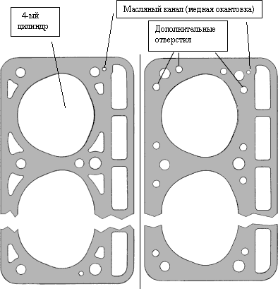

:boyan: мужики, разьясните дилему.. у змз 402 и 24Д прокладка под голову одинаковая? в магазине ГАЗ мне говорят что разная :what:
типо на 24Д покупается от уазика (старого образца потамушта..)
мастер же мой утверждает что они там одинаковые.. продавцы грят мол он ошибается..
:verynice: это выяснилось что у меня стоит всеже 24Д :nice:
заранее благодарен за ответы :regard:

Сообщение PinCheR » Пт май 02, 2014 7:53 am
И праально в лабазе говорят. У прокладки 24 д отверстия под каналы ОЖ треугольные,у 402-круглые.

Сообщение tag » Пт май 02, 2014 7:55 am
Разные:
левая 24Д, правая 402

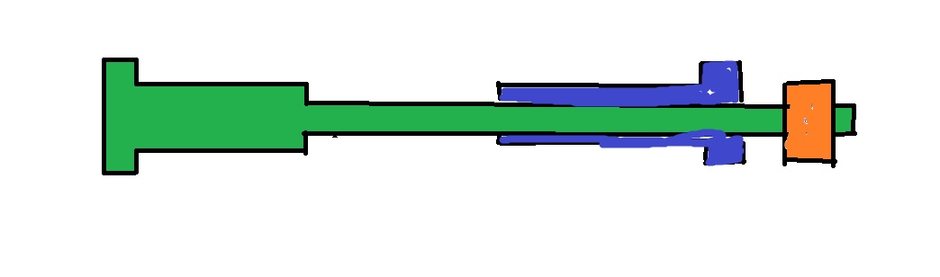

Сегоня щупал в магазе болты нижних рычагов, которые с катаной резьбой. Продают такую конструкцию: один болт штатный, нормальный, из него торчит длинная ось. На эту ось надевается второй болт (полый). Оба этих болта закручиваются как штатные в балку, но получается, что их ещё можно стянуть меж собой.
Вот, набросал: синий, зеленый - болты, оранжевым - гайка. Материал на вид - каленая черненая сталь. Кто-нибудь ставил?
