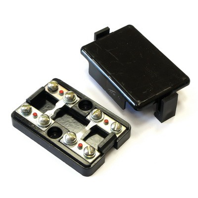

Посмотрел что за вентилятор:
Bosch 0 130 303 204
Но эта проводка, доставшаяся от прежнего хозяина, уже превратилась в сопли, поэтому я её сделал с нуля по-хорошему.
Отличие только в том, что раньше было отдельно реле и отдельно суровейший чугунявый пред на 30А, а теперь - реле с тоненьким предом на 30А.
Видимо новый предохранитель держит 30А меньше секунды, а старый - парень сильно крепче.
Попробую вставить ножевой пред на 40А, о результатах отпишусь.
Bosch 0 130 303 204
Он очень долгое время до меня (и три месяца при мне) прекрасно работал через реле "13.3747-10" и предохранитель 30А в блоке "111.3722".Электродвигатель вентилятора системы охлаждения BOSH - GPB 0 130 303 204 (дв. ЗМЗ-4062) Техническая характеристика двигателя GPB 0 130 303 204
Номинальное напряжение, В
12
Мощность, Вт
180
Частота вращения, мин –1
3000
Потребляемый ток, не более, А
30

Поставил 40А предохранитель, пока полёт нормальный!
Первым правильный ответ дал 31029, суперприз уходит к нему
Всем спасибо!
Всем спасибо!

Спасибо, но такой амераж, если он действительно такой, говорит или о мощности вентилятора, либо должен насторожить. хотя сюда, видимо, можно применить понятие "ток уставки", так кажется он называется...

31029
Видимо, ножевые предохранители просто очень легкоплавкие (ну по ним видно - совсем хилые), в отличие от стоявшего ранее жирного преда на 30А. Пока буду внимательно наблюдать.
