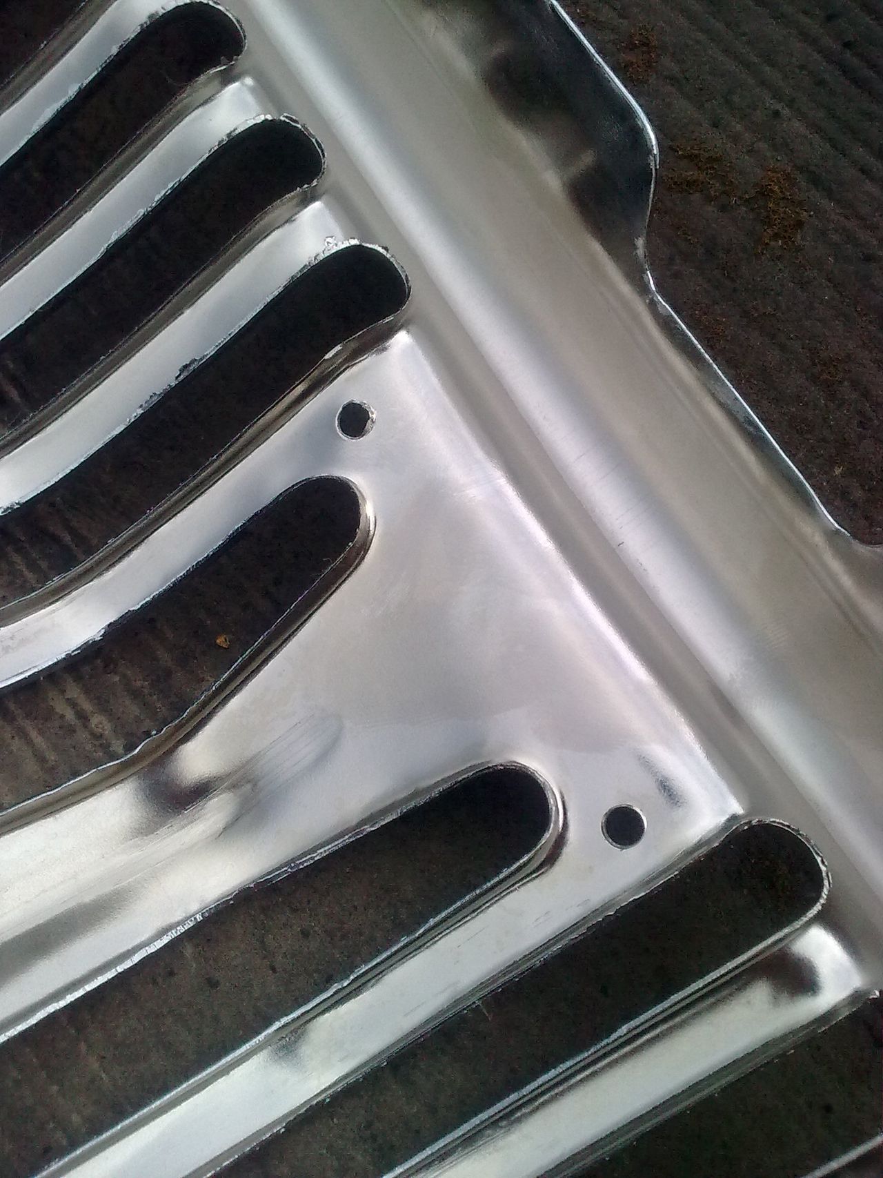

Купленный мной новодел на вид очень неплох, единственное края не очень обработаны, в зацепах.На фото видно. На старых совтских все гладенько.

Кузя83 писал(а):Купленный мной новодел на вид очень неплох, единственное края не очень обработаны, в зацепах.На фото видно. На старых совтских все гладенько.
Вот, все верно, именно вот эта плохая обработка краев и есть единственный минус тех деталей чт осейчас делают на ГАЗе. Раньше было обработано получше, притом заметно.
Но что я заметил, качество в последние 2-3 года стало ухудшатся, и теперь надо смотреть внимательнее покупая деталь, выбирать их нескольких.
