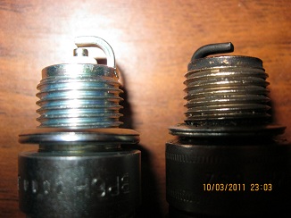

Уважаемые постояльцы форума помогите разобраться!!! На фото с права свеча А11 которая стояла в двигателе. А слева свеча NGK BP6H №18 которую я купил. Меня смущает то, что новые свечи немного длиннее старых! 92 бензин, 402 дв. Вопрос: не упрутся ли эти свечи в поршни?? :what: Сразу отмечу, что я недавно стал обладателем Газ24. До этого был 2107. Заранее спасибо! :nice:
Re: Вопрос по свечам??? !SOS!
Сообщение Латыш » Пт мар 11, 2011 21:13 pm
nik M24 писал(а):Вопрос: не упрутся ли эти свечи в поршни??
Нет не упрутся, ставь NGK, хорошие свечи.

Как свеча может в поршень упереться? Твоя никак.
Сообщение СержНовоч » Пт мар 11, 2011 23:02 pm
Такой риск может быть в малокубатурных моторах, например мопед 50см2, и бывают особые свечи, с сильно выступающими электродами, вдвое больше, чем у этой NGK.

А почему стояли А11? По мануалу нужно А14. А11 ставилась в "Дружбу 4"

А11 под 76й бензин. Двигатель 2401 или 24Д с замененной головкой. Сейчас это не суть важно, надо разобраться, почему черный нагар, богатая смесь.

Сообщение 45-45 » Вс мар 13, 2011 10:08 am
Чего там разбираться то? Заводили, на месте газовали, закидало....а для свечей надо ездить. :nice:
Ввернуть новые и поездить надо. Они под нагрузкой рабочую температуру набирают и самоочищаются.
Свеча работает в определённом температурном диапазоне.
Нижний предел-чтоб масло на ней сгорало.
Верхний-чтоб самовоспламенения не происходило от перегретых частей.
Вот если этого нет тогда копать надо.
Вот и вся хитрая наука. Читайте умные книжки господа! :RTFM:

Именно так и было! Пару раз всего из гаража выезжал (пока :verynice: ) тупо туда-сюда... По движку надо работать... Провода менять, тосол кое где подтекает, масло поменять.. Ну итд...
