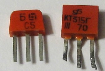

Я забыл отписаться, дело было в нём:
:saint:
Стоит после 217ых, он уже горел у деда, т.к. был припаян с обратной стороны платы.
Но вот в чём дело, я его первым делом и перепаевал, (не помню точно букв, но не суть) был Б, припаял новый Б. не помогло... Потом после потраченого зря дня, просто навесил тупо Г, и радио заорало. Выпаял Б, припаял Г. И всё работает.
За схему спасибо, буду читать, разбираться.
