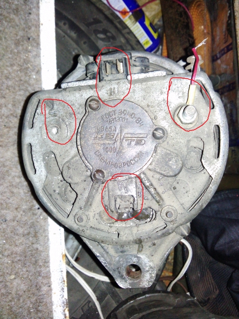

Здравствуйте. Помогите пожалуйста с подключением генератора. снял старый не работающий на 60 А, пошел к другу и взял у него на 65 А, и увидел что совсем другое подключение. И к тому ж з виду у меня как то не правильно было подключено)
Знаю что клема (+) то само собой идет на толстый грубый провод который и шел к старому, клема (-) у меня куда то вобще не туда была подключена но я теперь думаю что нужно прикрутить ее на место к этой клеме (-), Клема (W) читал что подключаеться к тахометру, ну это потом проверим это не столь важно, а Теперь гравное!!! клема (Ш) тут выходит две папы, а у меня была одна на том же месте и подключалась к Реле регулятору напряжения... а тут в какую клему Левую или Правую подключить реле??
- CAM0111110026.jpg (299.09 КБ) 55038 просмотров
- Сообщения: 1738
Re: Подключение генератора 1631.3701
Одну любую соединить с корпусом (массой), а вторую - на реле.
