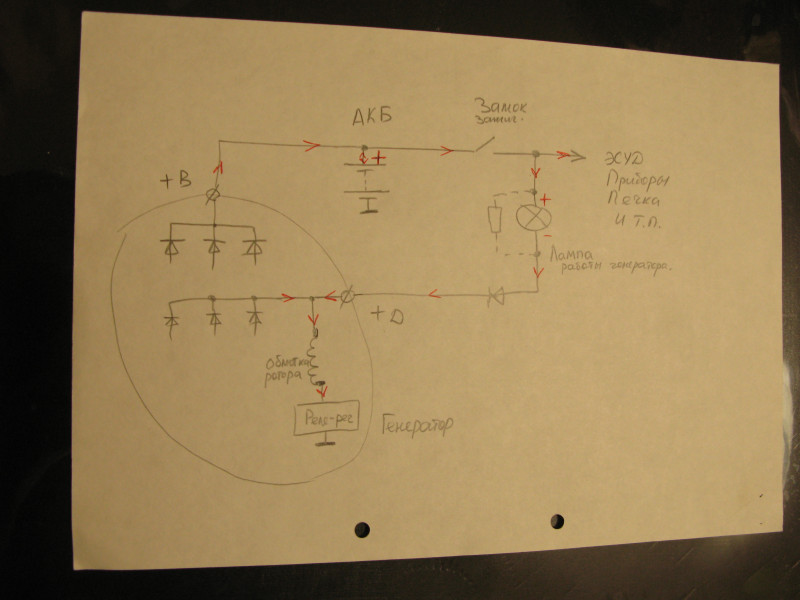

Сообщение EVGe » Чт фев 06, 2020 10:52 am
СержНовоч, подскажи пожалуйста. В моем случае будет такая схема? Так как у меня без вольтметра (он установлен отдельно от приборки). Так же и лампа разряда АКБ тоже инсталируется отдельно от приборки.
Сообщения: 4942
Благодарил (а): 114 раз
Поблагодарили: 243 раза
Лампа разряда АКБ (ЗМЗ406.2) в ГАЗ 24
Сообщение СержНовоч » Чт фев 06, 2020 12:39 pm
Нет, не будет правильно работать. Правый вывод лампы должен сидеть не на массе, а на плюсе с замка зажигания, как и резистор.
На выводе "+D" генератора появляется +14 вольт когда он вырабатавает чтото. Когда он ничего не вырабатывает (не крутится), но щётки целы, ротор не оборван, реле-регулятор работает - тогда напряжения на этом выводе не будет, а при подаче тока через лампу с плюс 12 - он потребляет ток возбуждения, лампа горит.

СержНовоч, спасибо. Лампа сгодится светодиодная? Если справа подам ПЛЮС на лампу, куда минус слева что ли? )) Есть возможность начертить приблизительно? )))

Сообщение СержНовоч » Пт фев 07, 2020 21:09 pm
Лампа и светодиодная пойдёт, но у неё меньше ток, а нам ток нужен для начального возбуждения. Тогда резистор на 100 Ом желателен.
Может так понятнее будет

Сообщение EVGe » Сб фев 08, 2020 8:14 am
СержНовоч, большое благодарствование)) Резюк да, 100 омный есть.
